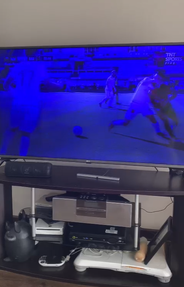

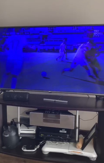

Estimados, junto con saludarlos y darles las gracias por todas vuestras opiniones (gracias a este foro me compré la X805h de 55!!) necesito de vuestra ayuda.
Tengo un led LG 49UJ6560 el cual hace rato se ve la imagen así, he consultado en 3 lugares y todos coinciden en que es un problema de los leds del TV y que la reparación consiste en cambiar todos los LEDS del TV por uno nuevo y bajar el voltaje a la TV para que no ocurra nuevamente.
El valor de la reparación va entre 85 y 100 mil.
La consulta es ¿recomiendan arreglar la TV o no? De ser así ¿Tienen algún taller o persona de confianza que haga esta actividad?
Muy agradecido!

No se si valdrá la pena, pero si eres de Santiago anda a darte una vuelta por la Galería Sur EN San Diego llegando a Av Matta
Ahí puedes preguntar por el valor de las tiras y ver si lo puedes hacer tu mismo o ellos el cambio

Ojo que sí, en teoría es "fácil" pero si nunca has abierto una TV, te puedes mandar un condoro... Usa ropa de algodón cuando la abras, nada sintético o que junte estática. Y ten SUMO cuidado al manipular el panel porque con ese tamaño, un movimiento en falso y cooperaste (lo ideal es que alguien diestro te ayude).

Yo pagué 55 lucas hace 2 semanas por un arreglo así. Hasta el momento ningún problema. El técnico retiró en mi casa y lo vino a dejar.
Mi opción era reparar yo mismo, pero vi videos en youtube y “se hizo” el desmontaje del panel.

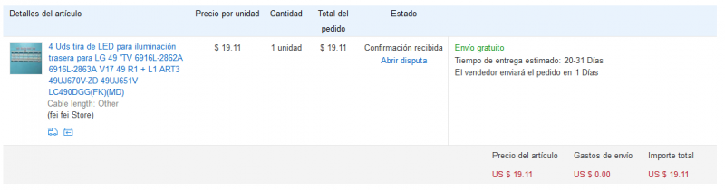

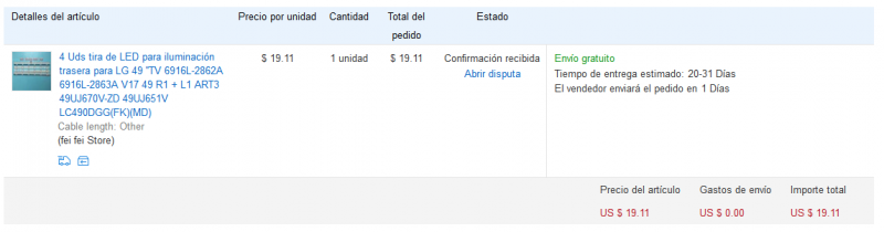

tírense los tutoriales, yo tengo ese drama con una LG de 47 3D, voy a encargar los led por Ali, mientras aprendo como se hace jajajaj

igual las tiras tienen unos topes que van en las guías del metal, asi que no es complicado que queden en su posicion original y alineada, lo que si es que tienes que tener bastante espacio para poder ir retirando las partes con cuidado.

Seguramente la fuente de poder estaba con problemas.
Si no revisan (y eventualmente arreglan) también eso, pasa lo que dices.
Cuando lo entregaron, a los días se veian los las luces led en cada punto de la pantalla y de repente no prendieron más. Eran led nuevos.

Tengo el mismo problema con LED AZULES, y hace un tiempo buscando en Youtube,
pille a este simpático técnico llamado PROFE TECLA, donde explica y enseña.
El profe tecla explica el porque de los LED AZUL
Y en este otro video enseña como desmontar
