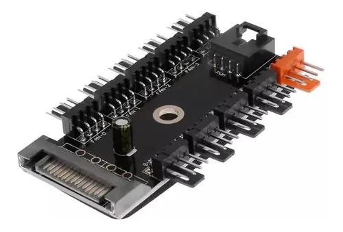

Hola, resulta que tengo una placa MSI h310m pro-vdh plus que tiene solo para un conector de Sys Fan y actualmente lo tengo conectado con un ventilador que es de 0,2 A y para conectar los otros dos que tengo, estaba pensando en comprar este Hub para poder conectarlos. Funcionaran Bien?

De funcionar, sí funciona. Tendrías que ver si el hub tiene para control independiente de los fans o los controla todos como si fueran uno solo. En este último caso no sería problema si son todos de la mismas características, por ejemplo, los 3 RGB que quieres comprar. Si son diferentes igual funcionan, sólo que el control variable según temperatura podría afectarlos de distinta manera.

Tengo entendido que con el hub andarían todos los ventiladores a la misma velocidad. Y con respecto a los ventiladores rgb no sale mucha info de los conectores en la pagina. Me aclaraste la duda del hub, Gracias
