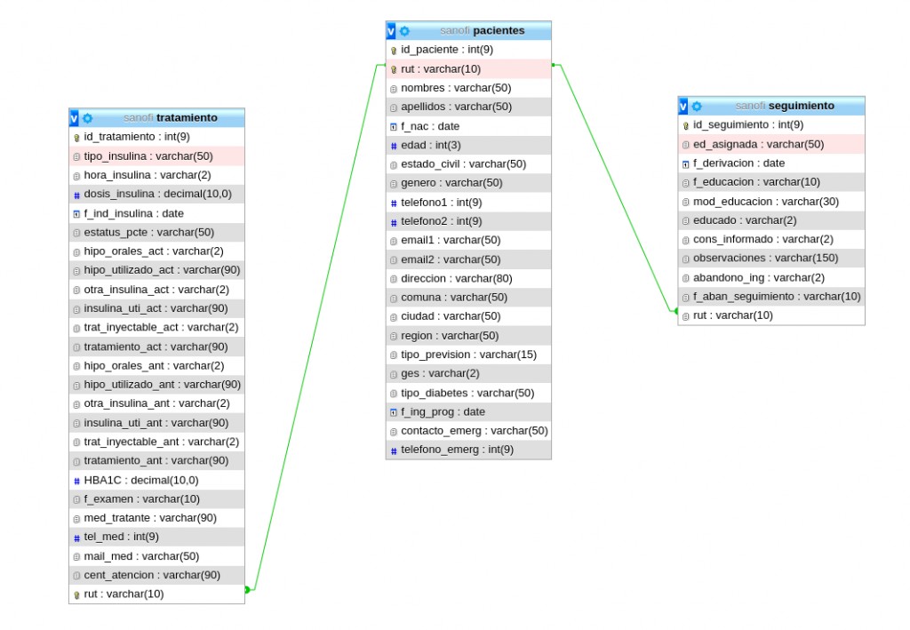

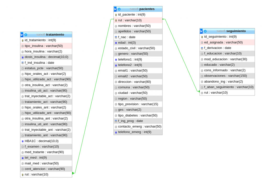

Si, ahí me busca, pero el campo "f_educacion" que es de la tabla "seguimiento" no me lo trae.
(select seguimiento.rutseg from seguimiento) -> porque se le agrega ese "seg" al final de "seguimiento.rutseg" ?? , si lo dejo asi, me tira error:
Notice: Unknown column 'seguimiento.rutseg' in 'field list' in /opt/lampp/htdocs/prueba/todo.php on line 23
Si le saco ese "seg" me funciona la pagina... pero no me trae la fecha: ACABO DE VER LA PAGINA CON EL COD QUE CREASTE... TENDRE QUE CAMBIAR LA VAR RUT EN LA TABLA SEGUIMIENTO A RUTSEG ?
Notice: Undefined index: f_educacion in /opt/lampp/htdocs/prueba/todo.php on line 85
Tabla "pacientes"
rut
nombres
apellidos
email1
telefono1
tipo_diabetes
f_ing_prog
Tabla "seguimiento"
f_educacion
11.998

Ver adjunto 23576
Donde dice rutseg es rut solamente.
Si no trae f educación es por que no esta en el select.
11.998
Está peludo agregar f_educacion ahí sin mandar el costo de la consulta a la cresta. La manera elegante es llamar solamente una vez a la tabla seguimiento utilizando funciones tipo dense_rank pero también está el método bruto que es llamarla dos veces o incluso hacer una subquery.
Código:
SELECT p.rut, p.nombres, p.apellidos, p.email1, p.telefono1, p.tipo_diabetes, p.f_ing_prog,
       MAX(s.f_educacion) KEEP(DENSE_RANK LAST ORDER BY s.id_seguimiento)
FROM pacientes p
left join seguimiento s where s.rut = p.rut
group by p.rut, p.nombres, p.apellidos, p.email1, p.telefono1, p.tipo_diabetes, p.f_ing_prog
Update, me habían faltado los group by
Ojo
Dado que para un rut puede haber más de un f_educacion distinto, estoy asumiendo que el último f_educacion es el que vale.
Cáchate esto
