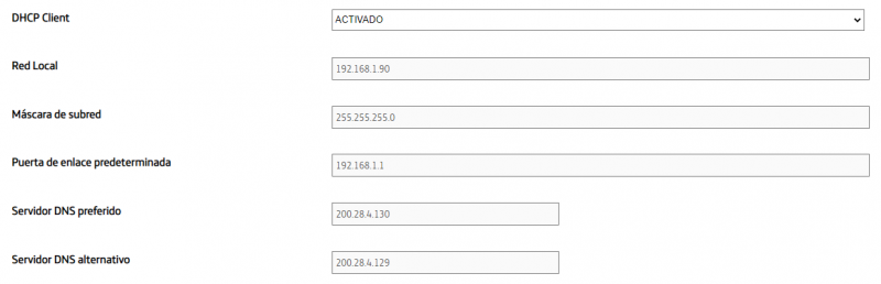

Me refiero a que el repetidor movistar que me instalaron está fijo con esa IP. Estos son los datos del repetidor:
Ver adjunto 15449
O sea, tiene IP fija, pero DHCP (¿server?) activado (o sea agarraría IP dentro del mismo rango que el resto de los dispositivos de la red, puesto que la IP es 192.168.1.x).

OJO DHCP client es diferente a DHCP server.
DHCP client significa que no esta con ip fija, la obtiene preguntándole al HGU.
Lo importante que entrega red como un espejo del HGU, no hace nateo ni nada ( la puerta de enlace es el HGU )
O sea, tiene IP fija, pero DHCP activado (o sea agarraría IP dentro del mismo rango que el resto de los dispositivos de la red, puesto que la IP es 192.168.1.x).
