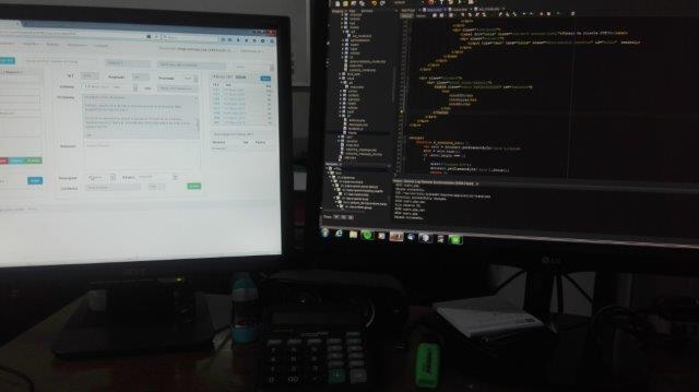

Resulta que me cambiaron mi equipo en la pega y pase de un i3 a un i5, pero la cosa es que la placa no tiene conexion HDMI(solo DVI-D y vga) y mi monitor principal tiene HDMI y vga, y el monitor chico vga(monitor viejito)
Asi que ahora estoy solo con el monitor grande por vga.
entonces veo que la placa tiene DVI-D y queria saber si compro un adaptador podria conectar el DVI-D(placa) hacia el HDMI(monitor) ???

Con el adaptador vas a andar perfecto (salvo que veas películas originales con protección en la pega :zippy)

El unico "atado" que tendrías es que muchos adaptadores son de normas antiguas y no soportan HDCP (igual revisando, solo los HDMI 1.0 no aguanta, por lo que puede que mi comentario este un poco :senbe)

mi tarjeta de video tiene 1vga 1 hdmi y un dvi
y estoy con dos pantallas, una por hdmi y la otra por dvi con el adaptador hdmi.
El unico problema, es que el dvi, a diferencia de hdmi, no transporta audio
