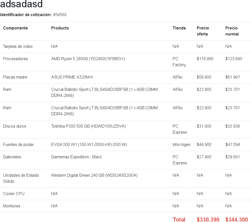

muchas gracias amigo, había visto en la madrugada lo de la ryzen 3 que es mucha mejor opción, también vi la de la ryzen 5 2400g y terminé armando una torre similar a la tuya pero con ryzen 5 2400g y otra placa madre, ¿qué opinas?

1- Esa placa tendra que recibir actualizacion de bios para correr ese procesador, a menos que ya este actualizada. Consulta a la tienda respecto a esto.
2- Te recomendaria comprar un ssd, sus velocidades de lectura y escritura son mas rapidas.
3- El disco duro de 500gb lo cambiaria por 1tb.
Yo compraria un ssd de 120gb junto a un hdd de 1tb o solo comprar un ssd de 480gb. ✌

buena config, igual trata de comprar algunas cosas usadas para aminorar gastos ya que tienes un presupuesto acotado. Como dato las 1050ti 4gb andan en 75-80 lucas, algo que esa gpu te serviría muchísimo para lo que sea en comparación con la integrada.
