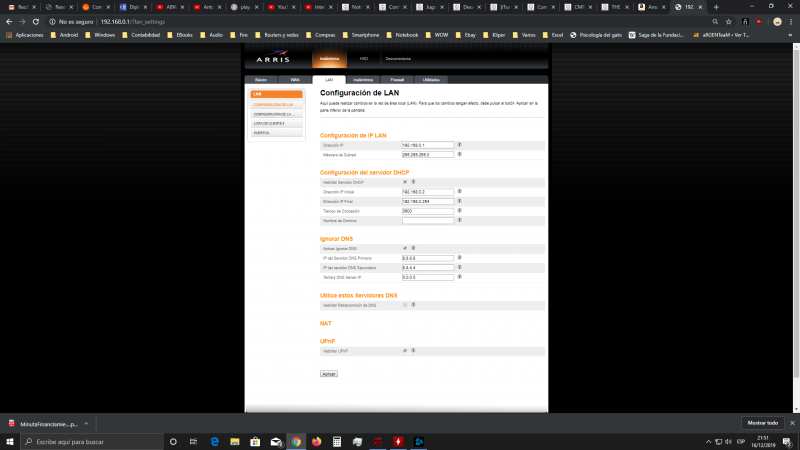

11.880
Sucios que me están dando contraseñas de otros modems.
PD: Gracias, las voy a probar más rato ;)
11.880
Prueba con estas claves
192.168.0.1
admin:password
user:claro171
Funciona!!! ¿Qué case de brujería es esta?
