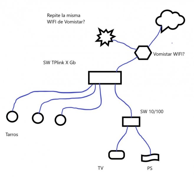

Puedes hacer un mono en paint con la distribución de tu red?
les cuento que antes tenia una red wifi llamada FACTIBLEWIFI, en la que conectaba por cable de red a un switch y de alli a varios pcs de la casa, red de 30mb/s
ahora instalamos fibra y conecte el switch al router de movistar nuevo. Pero al conectar los pcs por cable de red, me sigue identificando como FACTIBLEWIFI y anda a 15 mb/s
Acá se entiende que tu infraestructura es:
Router ISP > Switch > cable de red a equipos

Hola
Aca
Router movistar ----- switch TPLink gigabit-----
En paralelo con un xiaomi AX3600 de repetidor
Los siguientes desde el tp link
Cable red 1 ----tv
Cable red 2 ------ pc escritorio
Cable red 3------ laptop
Cable red 4-----switch d link 10/100----play
---tv

No entiendo eso de que tienes un switch tplink en paralelo con un ax3600.
-El router de movistar provee wifi?.
-El Xiaomi lo tienes conectado via utp a algún lado?, el ax3600 es un router.
Salu2.
Salu2.
Es un repetidor, así q no debiera ni ser considerado
Si es un switch básico a nivel de IP debería ser transparente el dhcp del router y tendría q estar todo ok
Ahora si es un switch como la gente, debe ser algo de configuración
Personalmente encuentro rarísimo todo el caso

Eso?
De casualidad los tarros los tienes conectados por cable y a la wifi al mismo tiempo?
perronet
Darth Perro
18 Abril 2005
768
Eso mismo.
Ahora se estabilizó bastante, después de desconectar y recolectar el switch giga. Hasta ahora anda bien.
