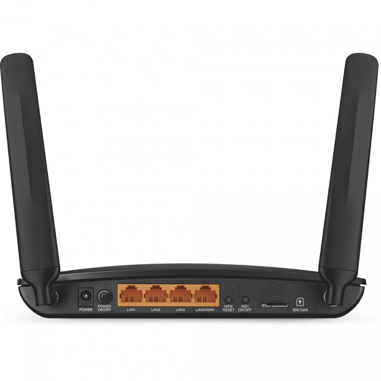

lo que busco es un aparato que permita a un celular (5G) compartir internet a un puerto de RED y ademas estar cargandose al mismo tiempo.
De esa manera podria conectar ese puerto de red a mi router(4G), que ya tiene las redes configuradas(2.4, 5 y una vpn), ademas de las conexiones cableadas. (por lo que no quiero dejar de usar router y solo usar el celular)
De todas maneras, te cuento que es un TP Link archer MR200
Router
meltdown
1.814
No es relevante.
Router
Ver adjunto 24350
Y hay mucha diferencia que en vez de conectarlo por cable de red, se conecte vía wifi de tu router (modo ap) al WiFi hotspot de tu celular y a su vez tu celular este conectado al cargador siempre?
