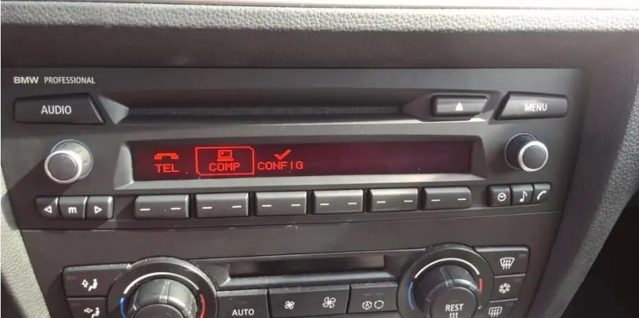

Buenas, necesito orientación.
Tengo desde hace aprox 10 años un bmw serie 3 e90. El auto es del periodo de transición tecnológica hacia los smartphones, por lo que no cuenta con una radio habilitada para Bluetooth.
Esto no me había presentado dificultades, ya que tiene entrada aux, y la radio tiene habilitado su reconocimiento. Por lo que para escuchar Spotify y llamadas, usaba mi cel sin problemas y se escuchaba excelente.
Sin embargo, cambie de cel a uno que no tiene entrada aux (parece que es lo que se viene) y perdí la entrada de aux del auto :/
El serie 3 más equipado venía con radio Bluetooth en ese año, sin embargo si yo quiero actualizar mi radio, debo llevarlo al servicio de la WBM y es caro. Lo descarto porque en algún punto renovaré este autito que me ha salido la raja en todo sentido.
En casa royal encontré el siguiente cable:
Qué me permitiría usar el usb y transformarlo al transistor.
¿Creen que podría usar la radio como antes?

No creo que te sirva ese adaptador, tampoco me sonaba, creo que para tu caso es comprar un transmisor bluetooth fm o bluetooth a aux.

pd. el cable que muestras no te sirve, como mucho obtendrás un puerto USB adicional (si tu radio soporta esa función) que sólo te servirá para pendrives etc.

yo pienso en algo así, no debiera ser mas complejo de instalar que lo ya tienes, pareciera tener perfil de audio estereo pero no creo que tenga perfil de manos libres (deberás responder en el telefono)

La radio sólo reconoce aux. Por lo que los dispositivos si o si deben pasar por esa entrada :/

lo compré a la salida de la vega hace años, es lo mismo que te ofrecen arriba, la gracia es que se conecta y desconecta con el auto, la lata es que ese bmw corta la energía del encendedor cuando lo apagas, aunque quedes con radio, por lo que ahí se te corta la música.
La otra opción es este adaptador, pero tienes que ver bien que modelo de radio tienes, y me tinca que tu auto no es compatible, además pierdes el cargador de 6 discos si lo tienes.
Para ver la compatibilidad ve a https://www.mdecoder.com/ y mete los últimos 7 digitos de tu VIN, en la sección multimedia te sale el modelo de tu radio, y lo comparas con el del link de aliexpress. Este sería el método ideal, ya que integra los controles al volante, pero me tinca que tu radio es la S663, que no es compatible.
Y por último, si tu auto además de aux tiene usb puedes usar este adaptador, que emula un ipod, y también ofrece control al volante.
