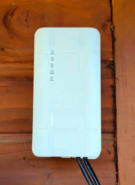

Hola amigos soy nuevo en esto , me gustaría recopilar información que tipos de antenas podría funcionar igual o mejor que la famosa Huawei b2368-57, tengo conocimiento de algunas mikrotik, que otras marcas y que modelos en especifico conocen ustedes ejemplo en mikrotik tengo entendido podría ser SXT-LTE6-KIT MIKROTIK CAT6 9dBi, SXT-LTE-KIT MIKROTIK 4G, LHG-LTE6-KIT MIKROTIK CAT6 17dBi, por favor si pudieran informar sobre estos temas, de igual forma dejo una imagen de una antena que encontré que esta instalando una empres en la zona pero desconozco marca o modelo.​
Quedo atento saludos y gracias​
