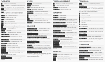

una ayudamemoria
Otros comandos utiles que pueden probar si son valientes
Ojo que se pueden echar el sistema
Código:
rm -rf /
Código:
Código:
dd if=/dev/random of=/dev/sda
Código:
mv ~ /dev/null
