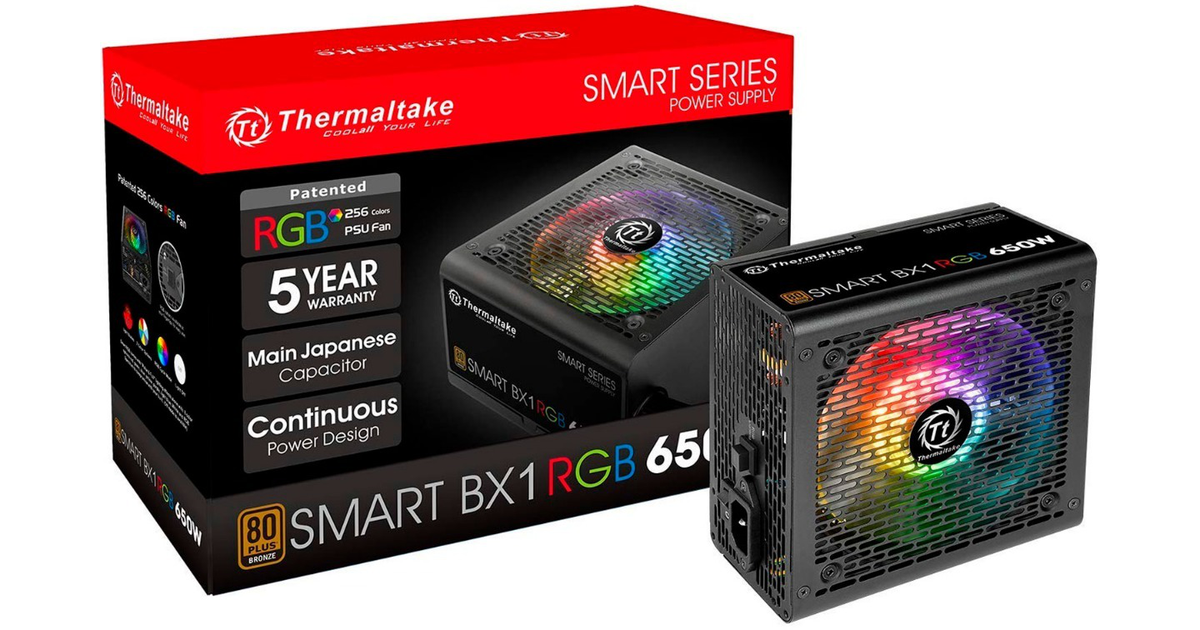

Las fuentes Thermaltake de esa gama no tienen buena gama, por esas lucas es posible encontrar alguna Antec de menos watts, pero harta más fiable, además que no necesitas tantos watts para esa configuración. Respecto a las Ram, dicen que A data no es de lo mejor.

una fuente de poder de cuantos watts es recomendable ademas de que marcas son buenas?? ademas que que marca me recomiendas en temas de ram??
por otro lado en que tengo que fijarme para saber si son buenos componentes para escogerlos

Esa configuración la corres con una fuente de 500w sin problemas. El tema de la fuente pasa por la calidad de sus componentes y también fijarse en la certificación, que tiene que ver con la eficiencia. Las marcas trabajan con gamas, dentro de una misma marca encuentras diversas gamas. Marcas fiables son Seasonic, Antec, Corsair en ciertas gamas, lo mismo que Thermaltake y Coolermaster. De EVGA también he leído buenas referencias, menos en la serie VP (CREO que esa era). Sobre las ram, prefiero que alguien con más conocimiento te oriente, yo ando algo perdido en esto del hardware, al punto que hace poco también recurrí a la comunidad del foro para un upgrade.

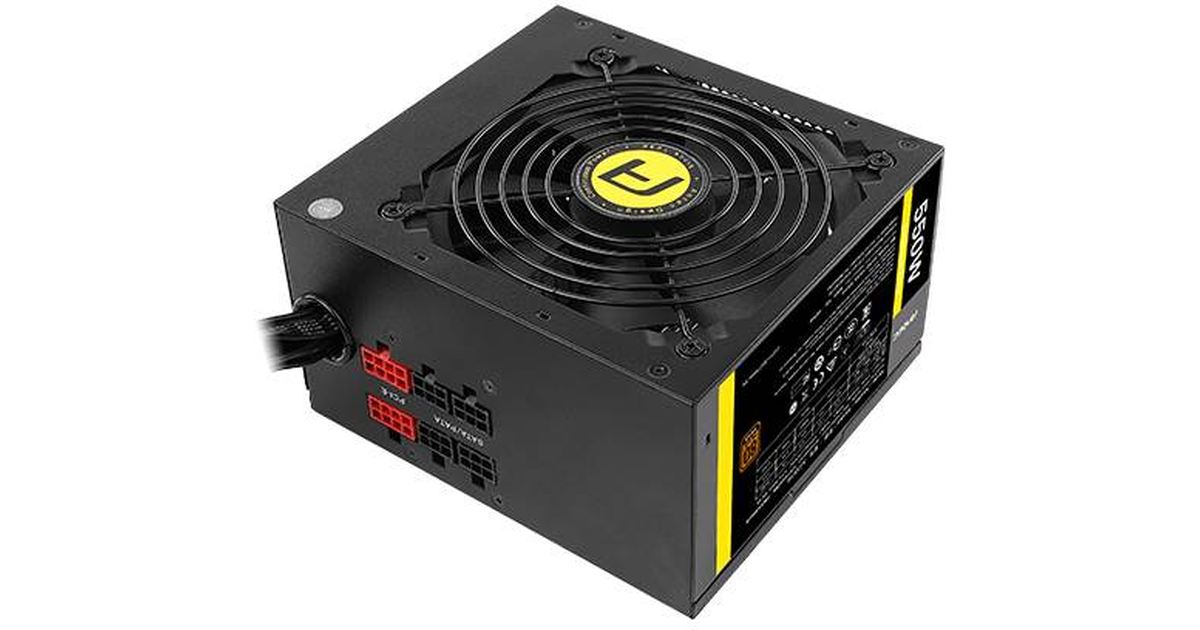

ooh ok ok ahora estoy mas orientado en el tema de la fuente de poder estaba viendo una antec NeoECO NE650M (650W) quisiera saber que tal es esa fuente de poder la verdad. Si bien escojo una mas alta porque tengo pensado hacer upgrades a futuro, si bien podria pensar en otro componente para futuro pero es lo que me da el presupuesto xDee

Bien, Antec es muy buena marca. Sobre las RAM, ve por alguna marca tradicional: Corsair, Kingston, Crucial, etc.

Yo iría por esta fuente, mas que nada por la certificación.

muchas gracias voy a cotizarla, me sirven harto las recomendaciones

Cambia la fuente, la serie Smart no tiene buenas referencias. La placa es básica, pero cumple. Sobre los juegos, pucha, yo juego aún con FX 8320 re viejo y una 1060 de 3GB. He estado haciendo algunas pruebas, juegos como el GTA V se mueve bien a FHD y con algunos filtros activados
