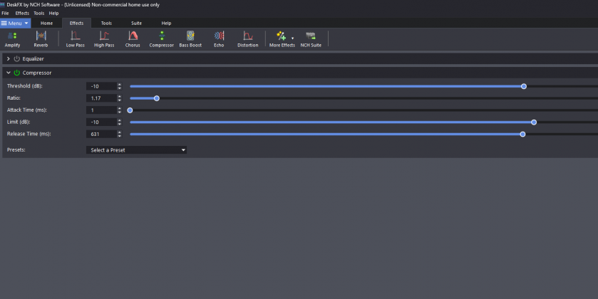

1716753217176-png.36735
En mi caso lo uso para pasar el audio por un EQ dinámico.

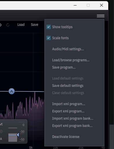

Ahora configuramos el EQ4 para que reciba el audio del cable virtual y lo envíe a la salida principal:
Esta es la configuración que me funcionó:
Y listo.
Ahora el audio pasa por el EQ4 y se puede configurar el sonido a gusto de cada uno.
