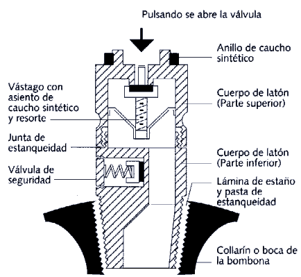

Pero antes, démosle un vistazo a las válvulas que lleva el tubo de 15kg generalmente. La encuentra en google como "Válvula Kosangas".
Si se fijan en donde está la flecha hacia abajo, (arriba del diagrama), se verá el pin metálico que el regulador empuja para que el gas pueda fluir a la cañería/manguera/flexible. Debajo de dicho pin está el "Vástago con asiento", dicho mecanismo cuenta con un resorte que devuelve el pin hacia arriba. Cuando el regulador es abierto, es decir, cuando la persona abre el regulador moviendo la perilla, el resorte es comprimido dando paso a la expulsión del gas que yace en estado líquido dentro del tubo a una presión superior a la que existe en el ambiente, similar a cuando abrimos una bebida carbonatada luego de agitarla (figurativamente, no me salgan con literalidades).

Ahora que la idea queda bastante clara, ya podemos entrever que el continuo ciclo de apertura y cierre que hacemos con el regulador al salir del domicilio a diario, terminará por agotar la vida útil del mecanismo provocando una falla que se hará visible al momento de desconectado el regulador del cilindro.
