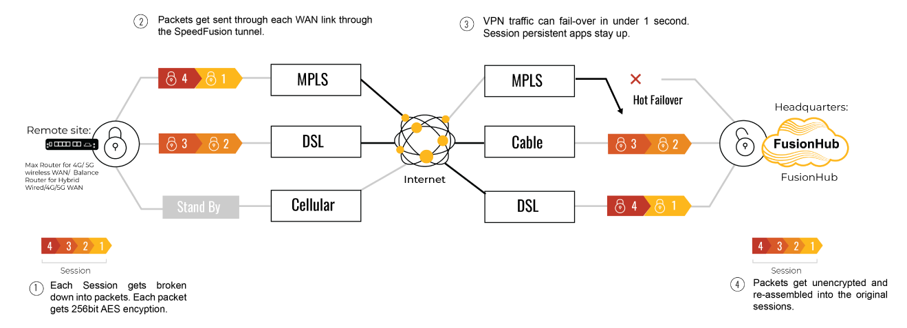

Yo tengo una solución que hace eso pero por la empresa, es recara y necesita un punto central y los puntos remotos. Con eso puedes sumar los BW.
La verdad es que funciona bien.
