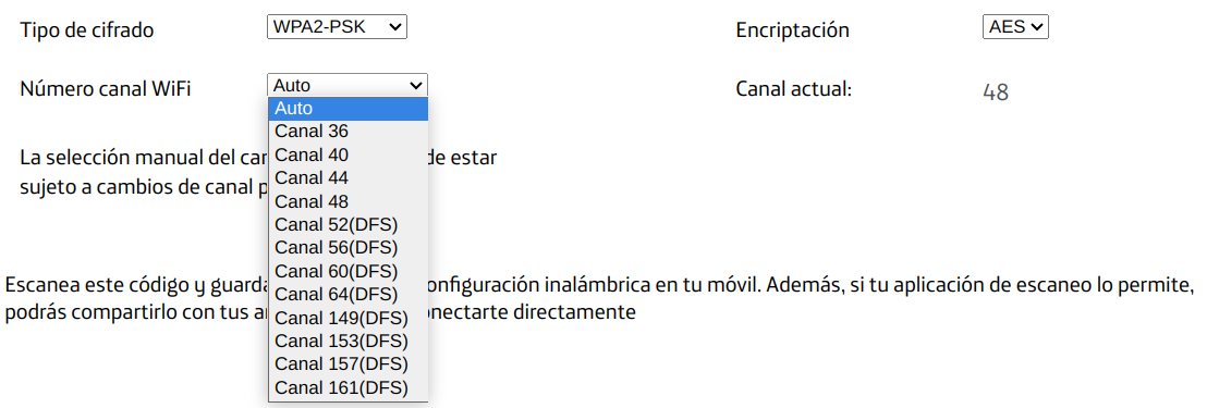

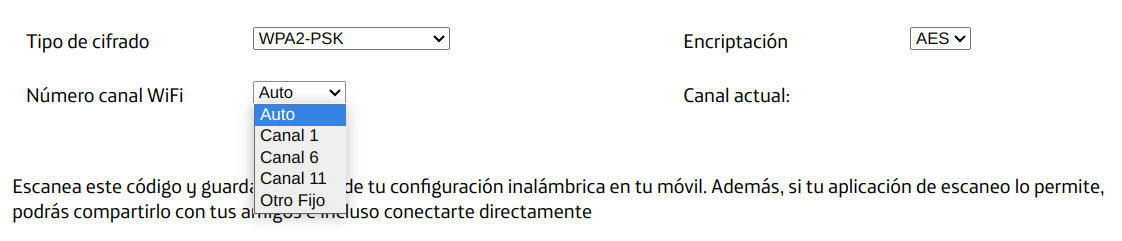

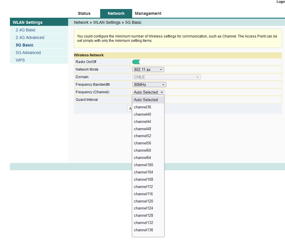

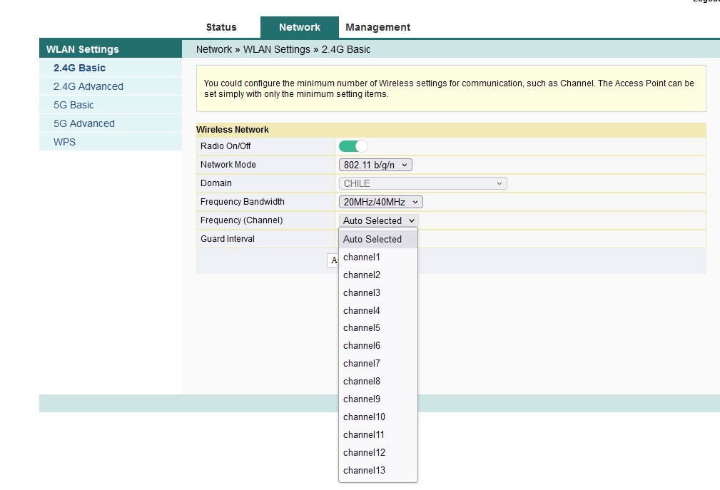

Por si te sirve de algo, tengo Movistar con el equipo GPT-2741GNAC y me deja seleccionar al menos algunos canales.
Lo tengo en modo bridge, sólo con 5 GHz activado por si necesito acceder a configurar algo.
WiFi 2.4 GHz:
WiFi 5 GHz:
WiFi 2.4 GHz:
Ver adjunto 33026
WiFi 5 GHz:
Ver adjunto 33027
Precisamente, esa es la info que busco.
Gracias.

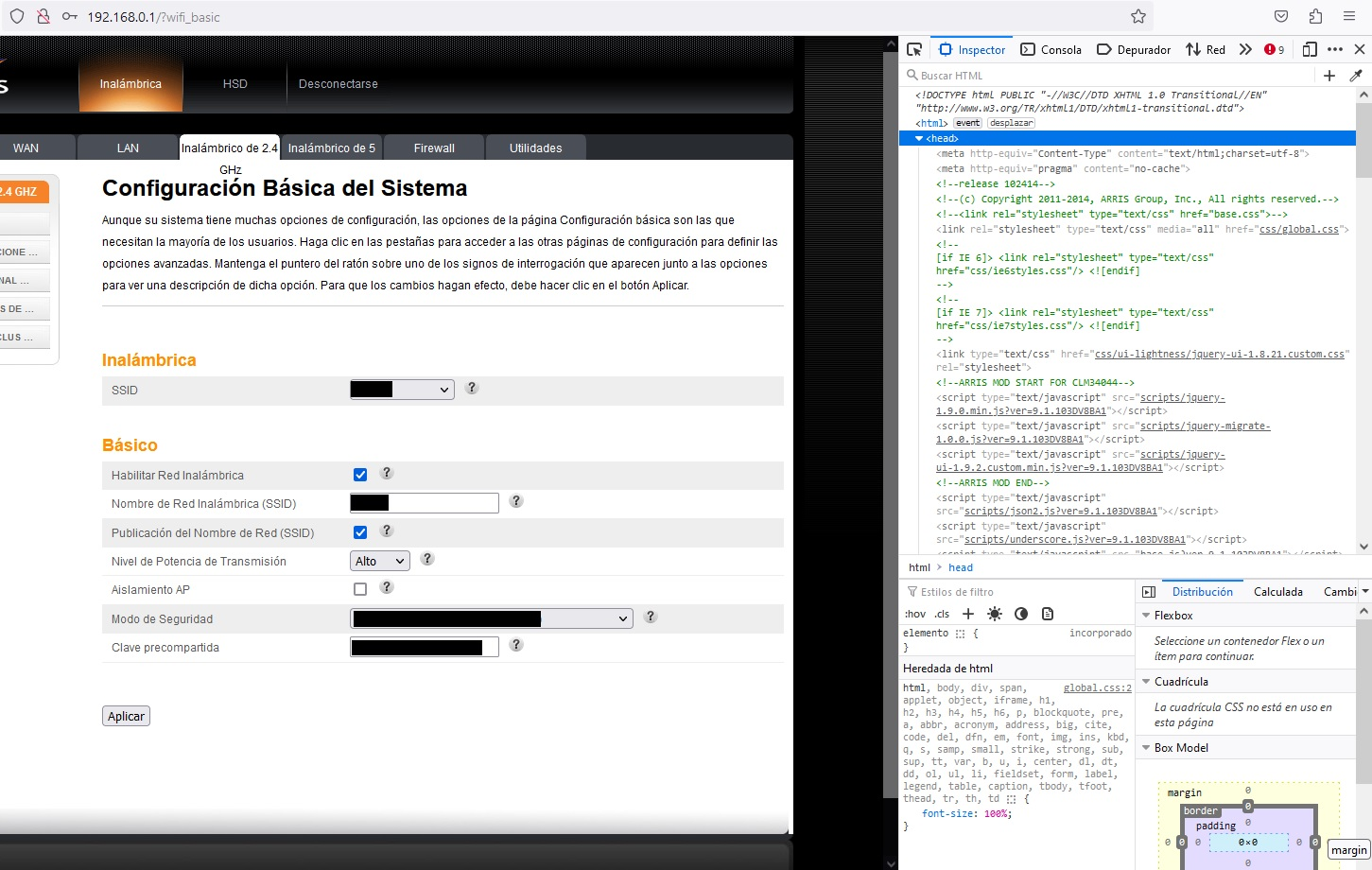

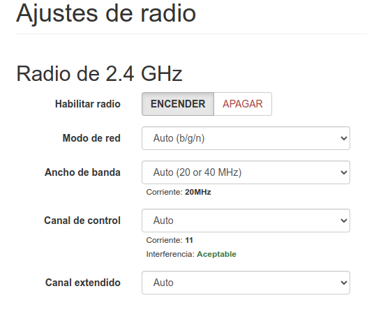

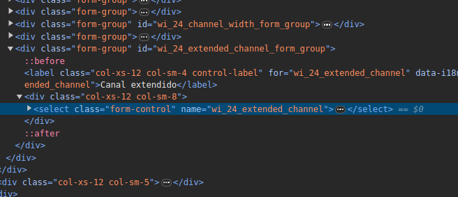

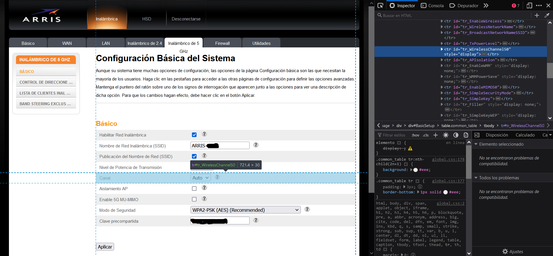

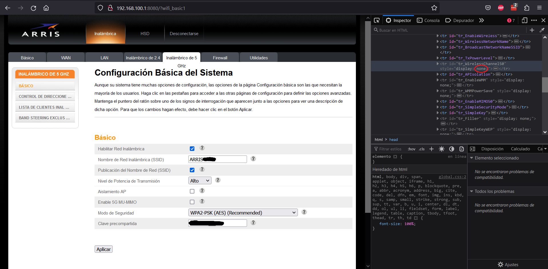

Solo vengo a decir que el "bloqueo" de canal se soluciona fácilmente con la herramienta "inspeccionar elemento" de tu navegador.
Solo hay que borrar el "none" en la línea correspondiente al menú de canal inalámbrico.

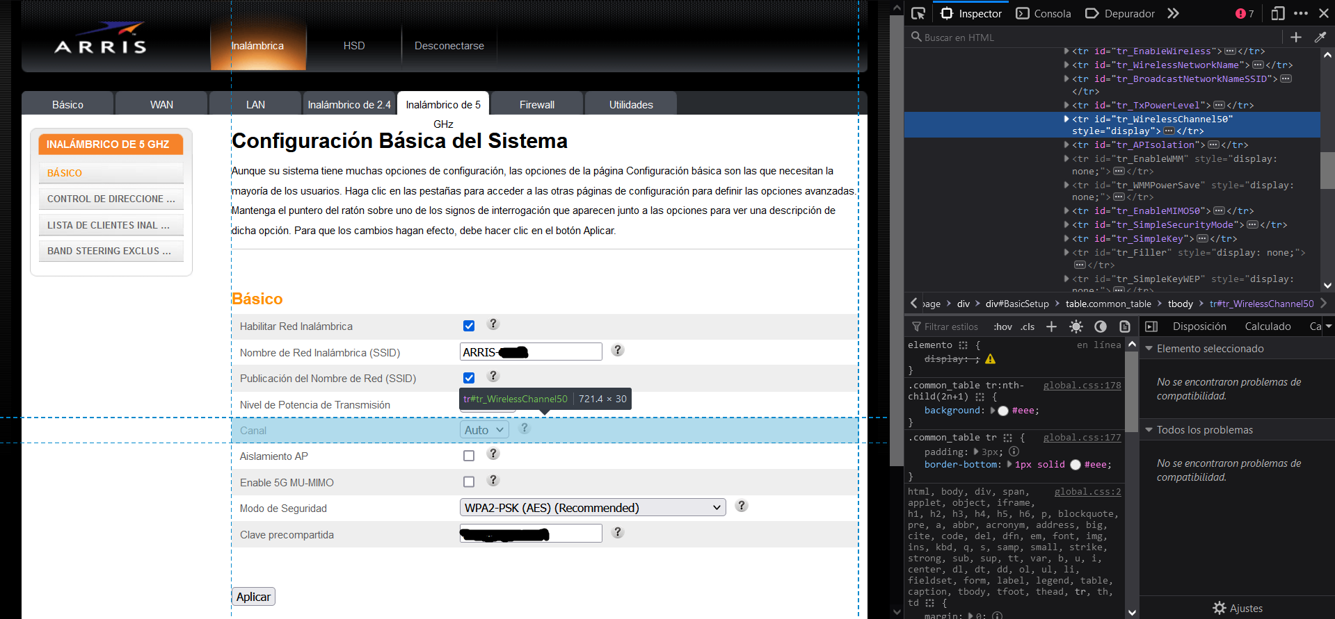

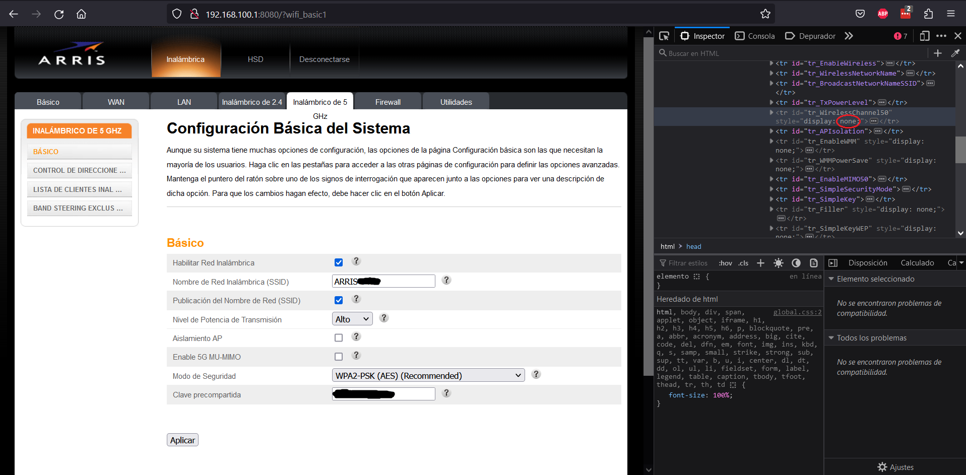

Ver adjunto 33050
Ver adjunto 33051
Muchas gracias por el dato.
Lamentablemente, parece que en mi ARRIS TG2482, no funciona. Incluso instalé Firefox, solo para asegurarme de que efectivamente no estaba la línea <tr id="tr _WirelessChannel50" style="display: none;"...

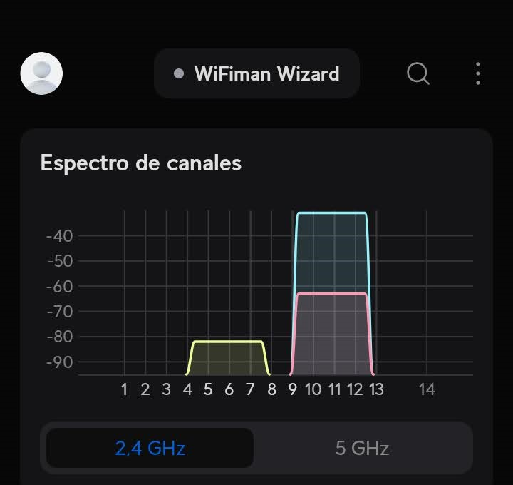

Les muestro el comportamiento del modo automático de mi router. Mi señal wifi es la de color celeste. Como verán el modo automático es extremadamente "tonto"; elige el canal 11, cuando debería optar por el 1.
brotli
13 Julio 2023
30
Con la flecha que está al lado del inspector debes pinchar en el nodo cercano a donde estuviera el select de los canales. No necesariamente será un tr, puede ser un div u otro elemento el que esté oculto. Además puede no dejarse desocultar, pudiera haber un javascript constantemente revisando los nodos y re ocultándolos. Tambien pudiera estar oculto a nivel de backend.
Lo mejor es que hicieras ctrl+u y nos compartieras todo lo que escupe el browser, así podríamos ver el html al completo.
Otra solución es hacer el request manualmente a partir de un firmware desbloqueado. Los routers no dan para tanto en términos de backend y validaciones. Además dudo que se hallan tomado la molestia de remover parte del backend para darle gusto al ISP.
TitoHL
2 Marzo 2011
705
Muchas gracias. Excelente info.
En base a tus indicaciones, hice lo siguiente en mi ARRIS TG2482:
  1. Presioné la flecha del inspector y me fui al lugar donde debería estar el selector de canal e hice clic.
  2. En el panel del inspector, mas o menos al medio, apareció la línea <tr id="tr_Channel" style="display: none;">
  3. Haciendo clic en el botón derecho del mouse sobre esa línea, seleccioné Editar como HTML.
  4. Entonces apareció <tr id="tr_Channel" style="display: none;"><td width="35%">Canal</td><td><select id="Channel" onchange="{ _onchange_5(arguments[0]);}" class="input_disabled" disabled="disabled"><option value="0"... en un cuadro de edición.
  5. Borré : none; y disabled="disabled" y ya puedo seleccionar el canal a gusto.
No obstante, cuando aplico el cambio de canal, la página vuelve a cargarse con mismo estado anterior, ocultando el selector de canal.
¿Habrá alguna forma de dejar estos cambios guardados para no hacer todo el procedimiento cada vez que necesite cambiar de canal?

Intenta además de hacer el cambio con inspeccionar elemento, cambiar otra configuración en la misma página y guardar, si funciona, reviertes la configuración que cambiaste para poder guardar

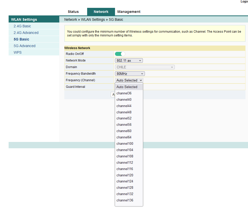

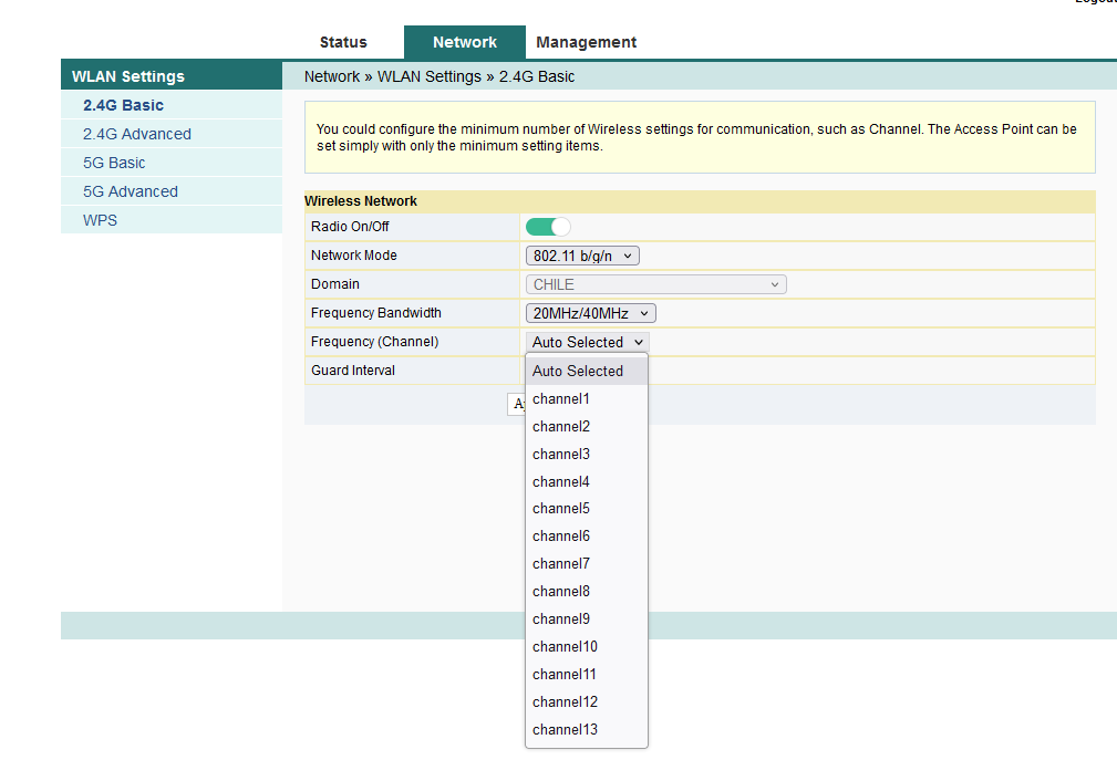

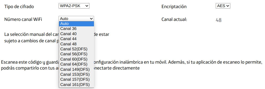

Holas te cuento que Mundo te deja configurar los canales:
Esto con el usuario restringido q te pasan.
Ver adjunto 33075Ver adjunto 33074
Muchas gracias por el dato. Sin duda me será útil al momento de cambiar ISP.
