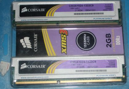

Tu placa solo soporta 1.65V el voltaje de las memos?
Tengo un pack pero de menos voltaje, te dejo foto
Ver adjunto 6859
Podrían servirme, :zippymmm ya que las que tengo son 1600 y trabajan a 1333 y por lo que veo los tiempos son iguales y son casi las mismas diria solo se diferencias por la version 5.1 vs 1.1 que no se si influirá, cuanto pides ? o manda pm
Tengo 2 crucial de 2gb c:u ddr3 1333mhz por si te interesan
manda foto que la tengo que comparar con el manual de la placa haber si las soporta es para esta...
es bien mañosa y tengo muchas ram ddr3 ya apiladas que no las toma :zippy
3.724
Pero el voltaje es distinto, por eso te preguntaba, estas dicen 1.50V

El drama está en el Chipset EagleLake (P45) que es mañoso con las memorias.
Podrías buscar de las DDR3 de 2Gb de baja densidad, para obtener los 8Gb, podrías ver que sean DDR3-800/1066 como mucho ya que ese Chipset es buen mañoso.
También recuerda que debes si o si mantener una memoria puesta en el Dimm 0, para que funcione el MEI.
Mira, yo tengo una placa DDR2 que también es mañosa (Chipset G33), le costaba tomar memorias para que quede estable, al final dejé las memorias más lentas en el primer canal y las rápidas en el segundo canal, y se configuro a la velocidad de las más lentas, y no dio más dramas.

las de 1,5 son retrocompatibles con 1,65 V
Por eso creo, que las que tengo que son 1600 al estar 1333 deberian estar funcionando a un voltaje mas bajo y podrian funcionar.
Si tambien pienso eso mismo , aunque ya puse 3 marcas distinas de 2gb y ninguna funciono, y partiendo si pesca 1 del dimm 0 , ahi que colocarlas 1 por una, encendio? se apaga y se vuelve a colocar otra en siguiente ranuna, un cacho y si solo tuviera 4gb estaria listo pero 3 se me hacen demasiado poco para lo que quiero y si esas no funcionan tendria que conseguirme exactamente las mismas y ninguna mas me funcionaria, ya tengo como 5 pack de memorias guardadas entre ddr2 y 3 xd.
