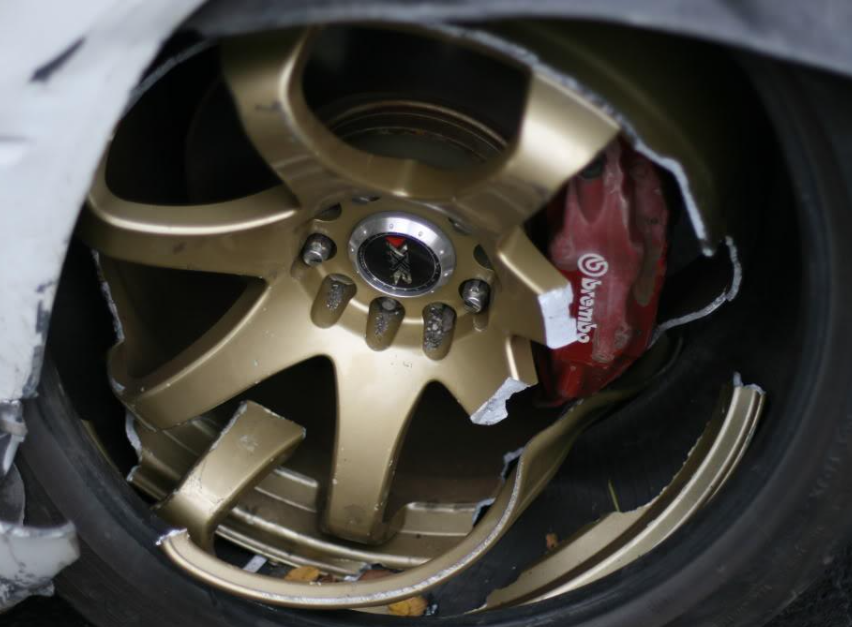

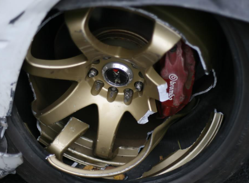

No se como estaran las cosas ahora, pero en los tiempos en que asistia harto a track days, esto era lo tipico con las replicas:
:zippy
Para el resto de tus preguntas:
Puedes cambiar el aro, pero debes mantener el tamaño total del conjunto de la rueda (compensar con neumas de perfil mas bajo), de lo contrario tendras algunos problemas que deberas resolver con mas $$$
Debes fijarte tambien en el peso, ojala que sean iguales o mas livianas que las de fabrica, agregar mas masa no suspendida es de lo peor que puedes hacerle a un auto desde el punto de vista dinamico/eficiencia.
Con llantas nuevas usualmente te toca comprar neumaticos nuevos, debes considerar eso en el costo total del cambio, y para futuras mantenciones, el valor depende mucho de que tan común es la medida, si vas a comprar mejores llantas, pero vas a andar con peores neumaticos para compensar, yo diria que no vale la pena.
Las llantas no son puro gusto, hay motivos tecnicos reales por los cuales es buena idea cambiarlas, pero siempre debe estudiarse bien para ojala terminar con algo mejor.
:zippy
Con la imagen que posteaste me basta para descartar totalmente una replica. Hago harta carretera y viendo la imagen no me arriesgaría. Lo fome de todo esto, es que aca en Chile no existe el mercado de llantas originales tipo BBS, apex o enkei, todo lo que he pillado aca son replicas. Bueno, en vista de los riesgos, tocará esperar el cambio de auto y ver si dan las lucas para algo mas deportivo. Gracias por los comentarios.
