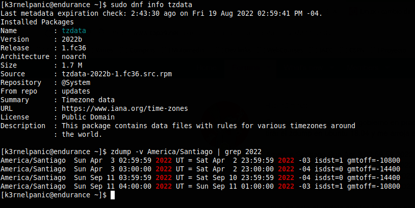

En mi pc de casa con Debian Bookworm ya esta reflejado el cambio para el proximo Sabado 10 de Septiembre a las 23:59:59 , supongo que será cosa de tiempo para que refleje tambien en Ubuntu.

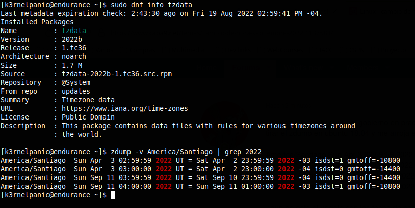

El package es el tzdata versión 2022b. De seguro tienes la 2022a aún.
En Fedora apareció hoy
por lo que en Ubuntu viejo que usas debería aparecer pronto :zippy

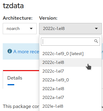

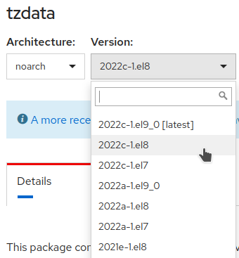

Red Hat ya liberó el tzdata2022c para RH7, 8 y 9.
Felices actualizaciones.
Recuerden también que si utilizan Java, deben utilizar tzupdater.jar para desplear las nuevas definiciones de cambio de hora de la IETF.
11.910
Encontraste para RH6?, parece que ya está ultradescontinuado :zippy
Ver adjunto 25579
Si, lo estaba buscando y no está nah :'( pero los culiaos dijeron que si lo iban a liberar
