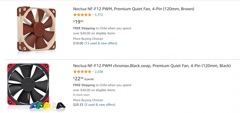

Buen cambio al menos en ruido, si querias mejorar el rendimiento quizás hubiese sido mejor opción un F12 (tambien estan en negro)
Son un poco mas caro que los Redux pero puede que valgan la pena, sobretodo si estas comprando un solo fan, al menos segun reviews que he leido, bajan unos cuantos grados respecto al P12 (aunque creo que esos resultados eran para coolers, no para radiadores)

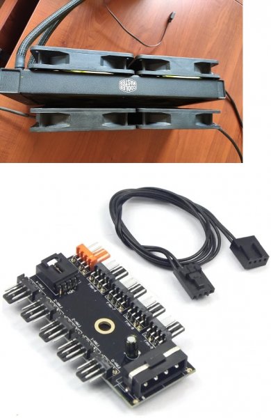

Hola Sago, felicitaciones por los Noctua (son lo mejor), un consejo: Si tienes la posibilidad de comprar dos más, los pones en sándwich tal como te muestro en el ejemplo que te incluyo (lo hice con un AOI de repuesto para la foto) y por supuesto, si tu gabinete lo permite. Te vas a sorprender de la baja de temperatura (entre 7º a 9º) incluso en uso intensivo. Si tu AIO lo tienes ubicado en la parte frontal, mejora enormemente el flujo de aire hacia el resto de los componentes además. La otra foto es de un dispositivo (Alfais 4337) bastante útil y que te permite conectar hasta 10 ventiladores (existe en 4-6-8) con un conector a la placa para ser monitoreados como uno solo en caso de que tu placa disponga de un programa al respecto, la toma de corriente va a un conector Sata de la fuente, por lo que no pasa por la placa, suerte.

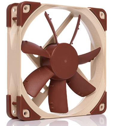

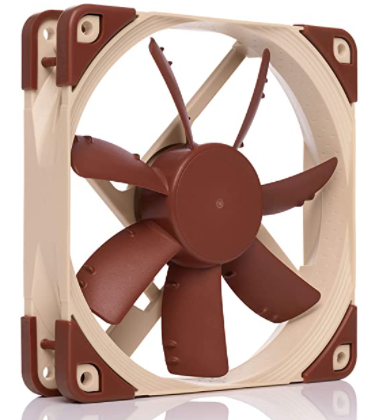

Los premium, porque los industriales deben ser ruidosos me imagino.

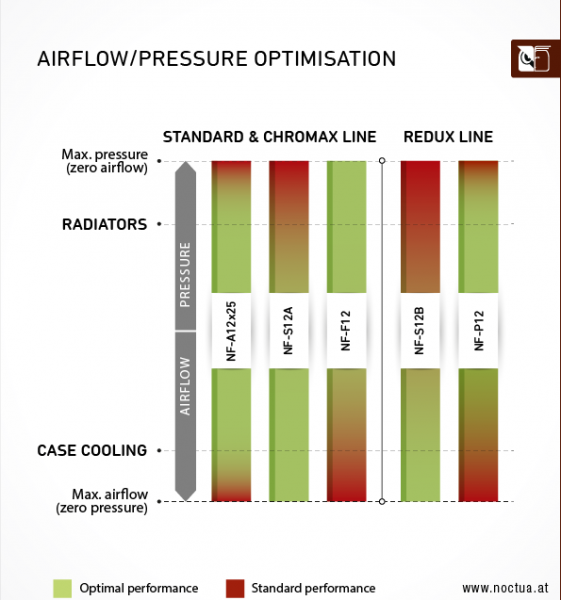

El "problema" del P12 que compraste, es que es un fan de alta presion, no sirven para el case, donde tienes que mover harta masa de aire.
Por ejemplo, este de aca es ideal para el case, un S-12A (los B son Redux), si te fijas, tiene una "aleta" menos y hay harto espacio entre ventiladores, con el fin de mover mas aire y con la menor presion posible.
Resumen:
Case: S12A y S12B (Redux)
Radiador: F12, P12 (Redux)
Multiproposito: A12
Y Redux es la linea economica "redux: streamlined, more affordable packages for price-conscious users, grey colour scheme"
* En los ventiladores de 140mm lamentablemente no hay versiones especificas según el uso, solo estan el A14 y el P14, donde el P14 es simplemente una versión mas economica del A14 y por ende, es multiproposito y no para radiador/presion. (creo que es un poco enredado lo que hace Noctua con las nomenclaturas)
Bueno, para mas detalles te dejo este link, que es de donde saque la imagen que puse en el comentario anterior https://noctua.at/en/which_fan_is_right_for_me
Ademas de la guia principal en caso de que no la hayas leido
https://noctua.at/en/products/fan/buying-guide
Ver adjunto 17406
Ver adjunto 17407
Resumen:
Multiproposito: A12
Pienso que la elección de Sago fue la correcta: presión "P", es lo indicado para radiadores.

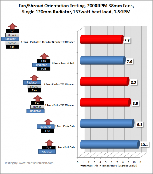

Acá unas pruebas interesantes sobre el efecto (mejora) en un radiador al ir pasando de un fan (push o pull) a dos y luego agregando shrouds (que separan un poco el fan del radiador, reduciendo el "área muerta"). Si hay espacio, el shroud es una opción relativamente barata para mejorar la temperatura y reducir el ruido al mismo tiempo, antes de pasar a un push-pull. Pero claro el problema es que el "sandwich" queda muy grueso cuando le pones a los dos lados, y si ya estás con push-pull la mejora es escasa.
