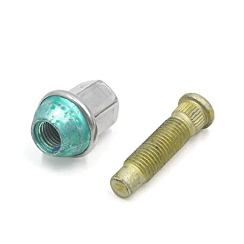

eso necesitas ojo hay dos pasos de hilo de la rosca 1.25 y 1.5, para sacarlas se golpean y salen y para ponerlas van a presion y la misma tuerca hace la pega de que entre en su posiciòn
