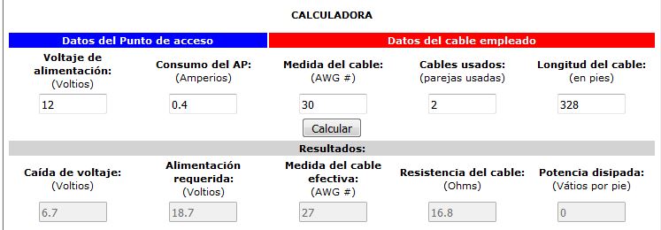

Hola.
Les cuento, quiero instalar una camara de seguridad con tecnologia POE a 100metros app..
Estuve googleando sobre el tema de caida de tensión y encontre esta calculadora
http://www.ansat.es/soporte/docs/calculadorapoe/calculadorapoe.htm
La cual me dice que tendre una caida de casi 7 volts por lo que me sugiere una fuente de poder de 18,7v app
La pregunta es, es tan asi ? o si le tiro 12v igual funcionará la camara ?
A todo esto, esta es la camara que quiero comprar (la de 3.6mm 12v Poe)
https://www.aliexpress.com/item/720...lgo_pvid=298b60e9-1f9b-4cc6-aa2f-9ba7ca2e654a
Todo comentario o experienca compartida es bienvenida.

¿Como hiciste el calculo?
utilicé la calculadora y me da una caida de 1.3v (algo mucho mas racional)
con eso busca una fuente de 13.8 y estas al otro lado.
saludos
Hola.
utilize un cable mas delgado (no tengo ningun cable de red a mano para saber la medida real)
Asi que me base en eso.. realmente desconosco esta medida, me meti a pcf y sus cajas de red no tienen la medida en las especificaciones tecnicas.
Saludos y gracias por tu ayuda :D

Hola.
el cable de red en general es fabricado en calibres 22 al 24 estimado.
suerte en tu proyecto.
