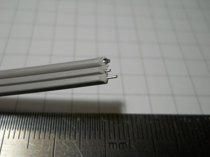

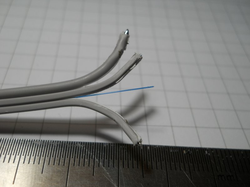

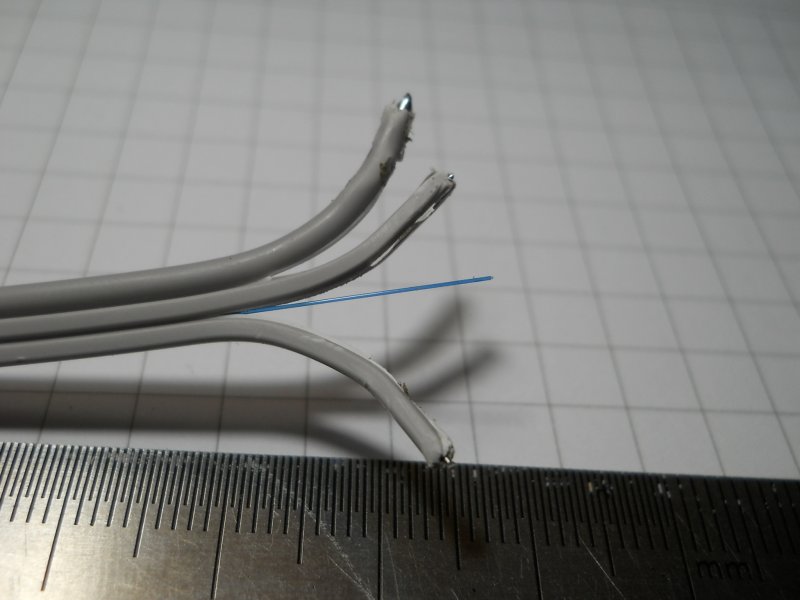

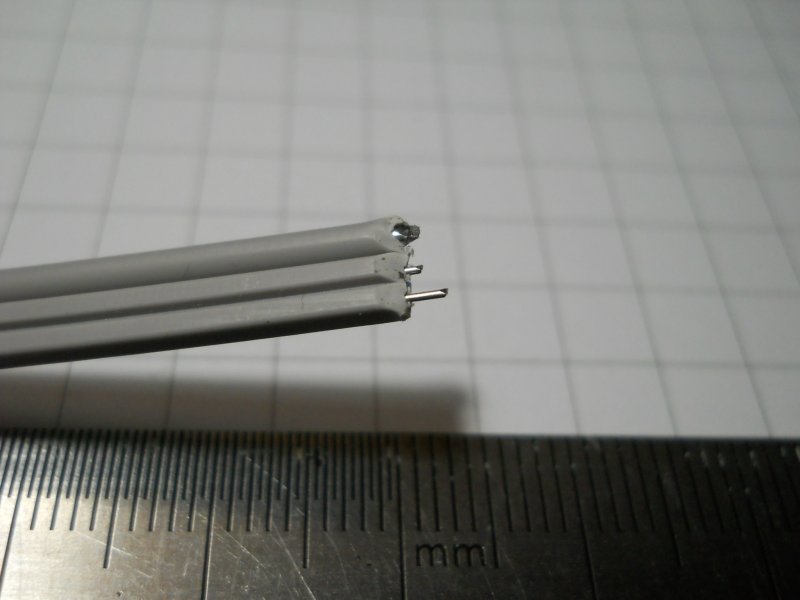

Si te sirve de referencia.
Me llega FO desde un poste con este tipo de cable:
A primera vista son tres alambres acerados protegidos con pvc.
Luego, al abrir las protecciones, aparece la FO de color azul:
Ver adjunto 10055
Ver adjunto 10056
Aquí sale que tipo de fibra es: https://ww2.movistar.cl/zona-inmobiliaria-autofinanciados/doc/PPTPORTALV1.pdf
Fibra G657. No es particularmente delicada la fibra y puedes moverla sin tanto cuidado. Lo único que si debes tener cuidado con tironiar la roseta óptica, ahí teni el hilito de fibra y si lo tironeas cagai altoque.
