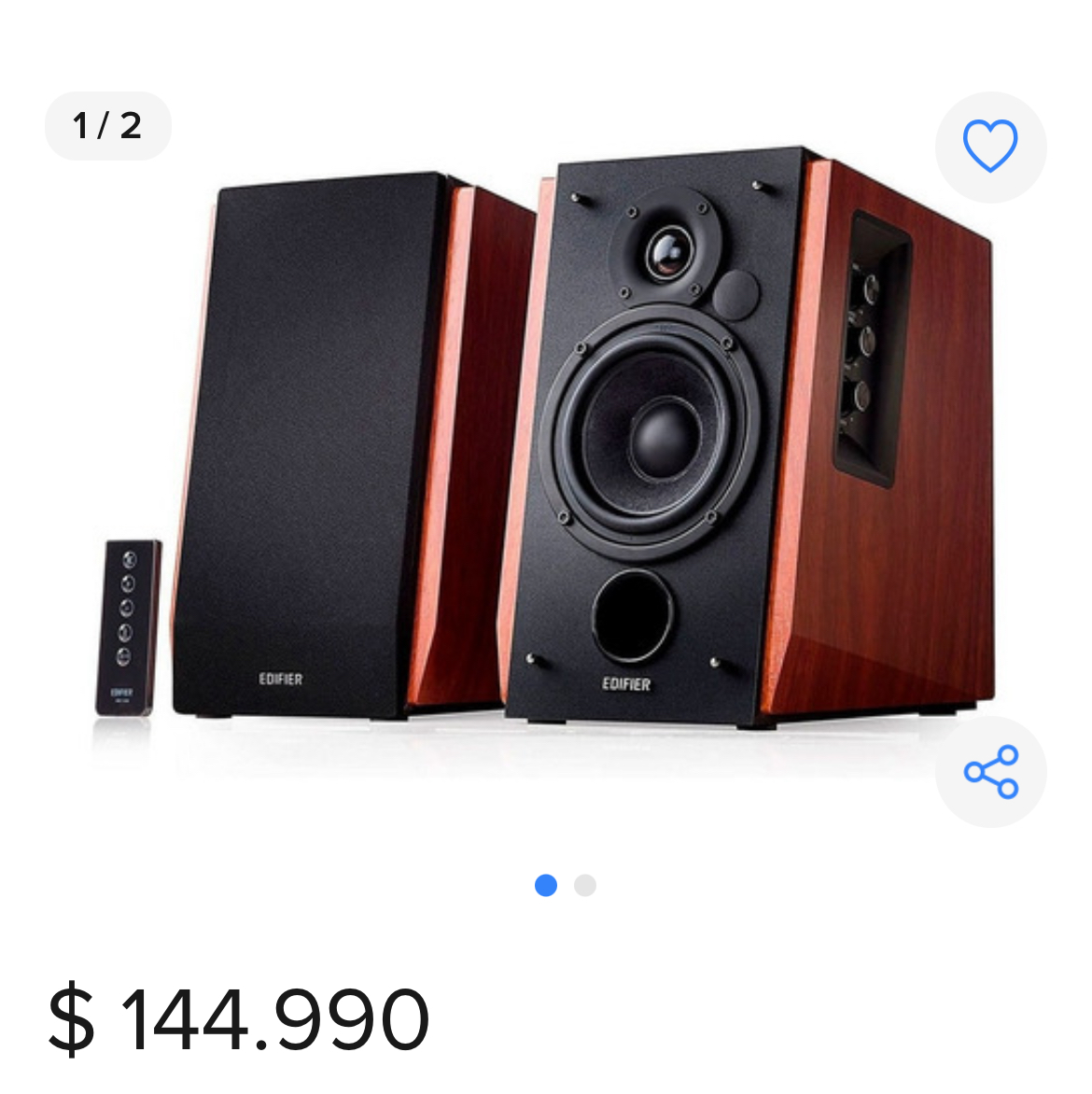

Hola, estoy pensando en cambiar mi Bose Soundlink Mini por uno fijo para mi depto
Le había echado al ojo a la marca Edifier, al modelo r1700 pero segun tiktok (fuente confiable 😅) es una marca mala por el precio que ofrece
Alguna marca que recomienden? Recordar que el uso que tendrá será reproducir música por Bluetooth en una que otra junta
Gracias de antemano

Hola! Yo tenía entendido que Edifier era una buena marca calidad precio. Yo tengo los MR4 y ninguna queja.

Los edifier son buenos para el precio. Es mejor verificar por uno mismo que rss

Chuata nº1: Bose es una marca malísima en cuanto a calidad de audio. Es muy lejano a Hi Fi. Suenan bonito pero sin fidelidad. Si estás acostumbrado a ese sonido te va a costar al principio acostumbrarte a algo que sí trabaje con fidelidad de audio.
Chuata nº2: Edifier es como gama media. No es profesional pero son bastante buenos en general. Que van a saber en tiktok.
Chuata nº3: Si vas a pasar audio por BT, un equipo HiFi no tiene mucho sentido. O ninguno.
Chuata nº4: Si es para juntas, no van a estar todos en silencio para escuchar el audio, por lo que el que sea o no HiFi tampoco tendrá sentido.
Igual depende de la edad. Eso por que de forma natural vas bajando las frecuencias que puedes detectar.
Dentro de ese precio algo realmente HiFi es difícil, ya que en general no hay muchos con parlantes de 5" (los de menos no dan el rango de frecuencias graves completo).
Considerando que el HiFi no tiene un significado fijo, te recomendaría mucho más buscar unos que suenen como te gusta. Eso es ir y probarlos en alguna tienda.

Voto especialmente por número 3 aquí!
Una breve explicación técnica: Bluetooth no es HiFi ya que no le da el ancho de banda, si bien es cierto los últimos estándares teoréticamente pueden alcanzar el bitrate que se califica como HiFi para BT, aunque es lossy, no loss-less.
Cómo se define HiFi entonces en el casi de BT? Actualmente significa el soporte de mínimo BT 5.2 / 5.3 tanto en receptor y emisor + soporte para codec LHDC/LDAC/AptX HD en ambos lados tb.
En la práctica llegaría a más o menos la mitad de lo que sería calidad de CD, con un bitrate de aprox. 750kbps en la vida real (si bien es cierto LDAC promete hasta 990kpbs en la vida real vas a tener interferencia y además hay que aplicar ECC) vs los 1400 que sería lo que necesita transmitir un CD y que realmente sería HiFi.
Para todos estos requisitos tienes que tener prácticamente la última chupada del mate hoy en día y en ese caso, 200 lucas no te van a alcanzar.
Así que concuerdo en todo aquí: elije el que te guste como suenan no más.

Si alguien que postea en tik-tok es fuente confiable, la cenicienta era gay y los 7 enanitos eran eunucos.
En cualquier caso:
Si quieres review de equipos mid-range HIFI, el canal de youtube "DSAUDIO.review" te presentará comparativas. Si tienes un par de audifonos decentes (Beyerdynamic DT880 por ejemplo, o un sennheiser decente) las diferencias serán notorias.
y aqui hay una presentación de 5 parlantes de tipo bookshelf ecónomicos.
BTW, trata de considerar las opciones sin amplificador. Un buen amplificador puede hacer maravillas con un par de parlantes decentes.
Finalmente, la edifier R1700 tiene varias variantes. La mejor IMHO es la R1700BTS, aunque el sonido tiende a irse por las frecuencias altas. Definitivamente no es un HIFI en el sentido más puro de la palabra, pero se acerca bastante a un polk audio de 800 lucas fácil.
