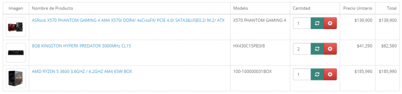

Saludos, hace un tiempo me compre la RTX 2070 pensando en a futuro actualizar el resto de mi PC (actualmente es un i5-4460 con 16 gigas de ddr3) y me queria decantar por ryzen 3000 pero he leido diversas opiniones por el tema de actualización de bios y problemas con las frecuencias de las memorias RAM.
Hasta ahora hice esta cotización en Sistemax (en base a disponibilidad y precio). No me quiero salir de los 400.000

Primero que nada, no se si has leido pero Sistemax tiene una pesima reputacion con el tema de stock, ademas de perdon por los improperios pero el que te va a atender es un guaton culiao que es el dueño de la tienda y atiende como la reverenda y santa mierda. Peor hablando si eres de region y quieres despacho a domicilio. Aún pagando 5 lucas mas en otra tienda prefiero eso a ir a Sistemax.
Volviendo al tema, el 5 3600 estaría como reemplazando al 5 2600x, ambos buenos procesadores que te alcanzan para todo. Si compras en infor-ingen la actualizacion de bios te la hacen gratuita para 3ª generacion AMD, la otra creo que es Winpi que te cobra la exorbitante cantidad de 500 pesos.
Tengo el 2600x funcionando con dos ram de 3000mhz sin ningun problema con una Msi b450m pro-vdh plus.

me parece bien, si vives en santiago, anda a la tienda y compra, ni se te ocurra comprar con transferencia porque si no tienen stock te harán esperar semanas o quien sabe meses... así lo mejor es llamar por teléfono antes de salir confirmar stock e ir a comprar en persona, si no puedes hacer eso descarta sistemax y anda por infor ingen que por ahora parece ser la de mejores precios.

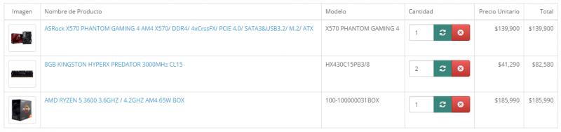

Ver adjunto 3581
Lo de las RAM en general se soluciona con actualización de BIOS. Tuve 3 placas AM4 (MSI y asrock) y jamás ningún problema con eso (memorias marca teamgroup, además)
Si lo que quieres es jugar, si jugarás en FHD, te conviene más Intel. Si además de jugar, harás otras cosas con el equipo, AMD.
En resoluciones 2K y 4K no existe mayor diferencia entre ambas CPU, no es tan grande la diferencia entre ambas CPU
Respecto de Sistemax, ojo con lo que mencionan acá.
Finalmente, ten en cuenta que si vas por placas AM4 muchas ya vienen actualizadas de fábrica, fijate si tienen algún badge indicando "Ryzen 3xxx ready" o algo así

Aquí esta el presupuesto algo más ajustado, y definitivamente descartando a Sistemax.
ComponenteProductoTiendaPrecio ofertaPrecio normal
Procesadores AMD Ryzen 5 3600 (100-100000031BOX) Wei $179.990 $185.674
Placas madre ASRock B450 Pro4 Infor-Ingen $82.900 $87.874
Ram Kingston HyperX Fury Black HX432C18FB2/8 (1 x 8GB | DIMM DDR4-3200) SpDigital $39.890 $41.290
Cooler CPU Cooler Master Hyper 212 RGB Black Edition (RR-212S-20PC-R1) Wei $33.988 $35.061
--Total$376.658$391.189
