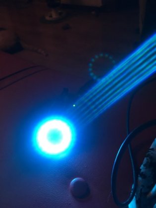

204
Gracias a tu tema me anime y lo hice con un anillo led RGB
    24,9 KB · Visitas: 156
