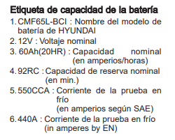

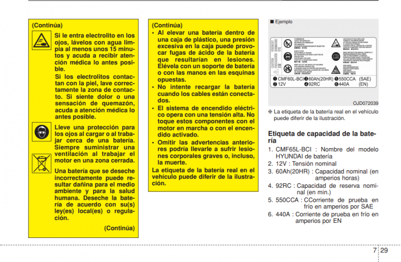

según el manual lleva una de 60ah y 550 CCa
todo depende de las medidas , puede que sea mas alta y quepa en el espacio.

pero aparte del ejemplo debe salir la especificación exacta de la batería requerida
Lo único que hay en el manual es esto:
No le creo mucho, porque el tamaño de una batería de 60Ah es bastante alejado de una de 35Ah.
Ver adjunto 5691

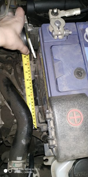

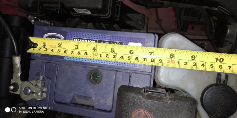

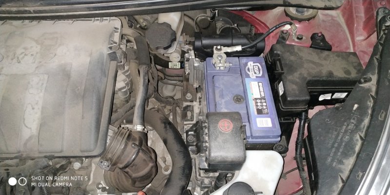

Igual le saqué fotos con una huincha a la batería, no le saqué foto de todos los lados, porque tenía que ir a comprar pan y volver a trabajar :sconf
Bien picantes las fotos.

Con una llave 10 u 11 o una francesa , revise el apriete del perno negro , donde termina el cable negativo de la bateria ( a la vista entre caja de fusible y la punta del amortiguador ). Eso corresponde a una tierra , al chassis , de estar flojo , tambien podra falsear el estado de la bateria . El auto es automatico y solo prende a bateria o puente . Que los apriete y de partida , haber si algo pasa .
La bateria esta se fija con un perno y una latita , por abajo ( se ve en la foto ) . Y por lado y lado tiene un plastico oscuro que limita el largo . O asea los 18.7 cm de largo ( 19 cm en la practica ) . Del ancho buscar en la tabla que puso audrey en otro post , 12.7 cm es su valor ( 13 cm de ancho en la practica y manda por abajo ) . En alto no tiene limitantes dicha bateria . Luego si ella quiere una que tenga mas ccA debera ser mas alta la bateria asi las placas internas tendran mas superficie activa . Creo que la bateria de fabrica de 35 Ah y 300 ccA , se puede reemplazar y buscar una que quepa ; que tenga el (+ )a igual lado ; Y que tenga el cca mayor posible y superior a lo que llevaba , si encuentra una de 400 ccA vale y, no importando si es de 30 , 35 o 40 Ah .
