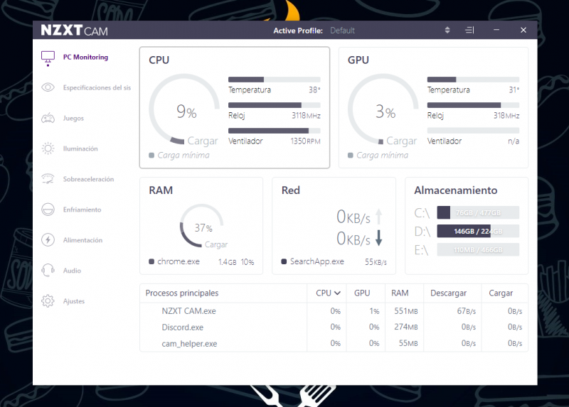

Estimado esa es mi temperatura promedio esta muy alto ??

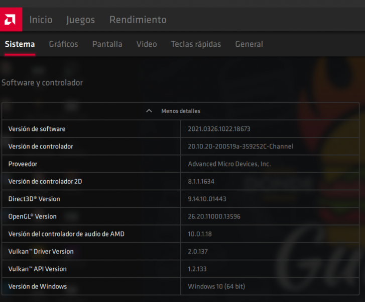

el monitor es un ACER KG241P Q esta conectador por HDMI ya se cambio el cable HDMI por uno nuevo , anteriormente tenia un monitor dell de año de perra y pasaba lo mismo y eso que era VGA tengo los ultimos driver y mi temperatura de 38 sin hacer nada y 40 a 48 jugando
