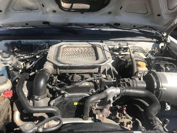

Estimados.
Tengo una Terrano diesel 2008, 4x2, japonesa.
Mi primer problema fue que salió la manguera superior del radiador. Al principio pensé que estaba mala, suelta o vieja, pero en realidad salió por exceso de presión.
El refrigerante no circula dentro del radiador: su parte superior queda muy, muy caliente, y la parte baja del radiador queda helada, a temperatura ambiente.
Su manguera superior se calienta muchísimo y, de hecho, sale por exceso de presión. La tapa del radiador también queda con mucha presión. En cambio, la manguera inferior siempre está casi fría.
Llevé la camioneta a mecánico y partimos descartando lo obvio: cambiamos radiador, termostato y bomba de agua, pero no se arregló. En ese momento, varios mecánicos me dijeron que no sabían qué era y simplemente botaron la esponja.
Otro par de mecánicos me aseguró que era problema de culata, les hice caso y la rectifiqué, pero me acabo de dar cuenta que el problema sigue igual.
Al parecer la culata se torció una de las veces que se salió la manguera del radiador, porque perdí el refrigerante y el motor se calentó perocreo que el problema de la culata es consecuencia de la pana original, que sigue sin arreglarse.
En definitiva, no circula el agua dentro del radiador, y solo la que queda en su parte superior se calienta muchísimo. Ya están descartados problemas de radiador, bomba de agua, termostato y culata ¿qué puede ser?
Gracias de antemano.

No es adivinanza , quieres que consultemos la lamparita magica . Hay incoherencias en el discurso . Creo que no estan descartadas .
--Las mangueras , todo lo que entra debe salir . Si aplicas agua por arriba , a la manguera que llega al radiador y saldra por las manguera inferior , antes de la bomba . Si aplican la misma historia a las mangueras de la calefaccion , hubieran comprobado ambos circuitos y concluir de una obstruccion o no . No habrian cambiado el radiador , lo reemplazaron como si estuviese tapado .
-- tiene una T con unas mangueras ( figura ) , que trato de descifrar el recorrido , que al parecer salen del motor ( termostato ) van hacia el turbo intercooler ( aire /agua tal vez ) y la otra via al radiador . Ir tramo a tramo viendo que esta bueno , a quien conectan .
--Para que la bomba de agua este buena y no pueda bajar el agua por el radiador es que hubiera un flujo ( agua /aire ) en sentido contrario .
-- Los que te dicen que por estar supuestamente torcida laculata , escaparia la presion de la bomba . El motor estaria soplando . Pero en tu discurso aun no sabes si sale agua por arriba . No habrian cambiado el termostato o lo hubieran quitado para ver funcionamiento . Estan enredados y la logica no aplica , no han podido probar que este algo malo , ni nada .

no le habrán hachado agua en algún momento? Cuando cambiaron el radiador lavaron el circuito? De que color salió el agua?

el termostato esta malo... nuevo pero malo
para probarlo, metelo en agua muy caliente y ve si abre. si no.... bueno ya sabes
lo unico que evita que el agua circule es el termostato. la unica vez que supe de que una bomba no funcionaba era una que tenia helice plastica y se habia salido del eje. si es metalica, he visto bombas como salidas de un naufragio y asi y todo seguian empujando agua. filtran, suenan, lo que quieras pero "trabajan" igual
