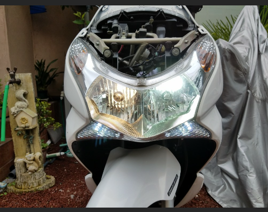

deben ser h4, pero en mi experiencia las luces led en reflectores normales funcionan super mal, dejan ciegos a los que vienen en contra e iluminan una caca en plena oscuridad.
quiza dependa del diseño de la ampolleta pero una luz led china marca chancho en un reflector comun es 100% garantizado que vas a salir mas pa atras que para adelante... en serio, son ENFERMAS DE PENCAS
Este es el motivo porque tengo la misma moto, como puedes ver la mitad del reflector esta funcionando con las led, porque un lado es luces bajas y el otro es altas, y el reflector esta diseñado para reflejar la luz que viene en 360º no 180....
