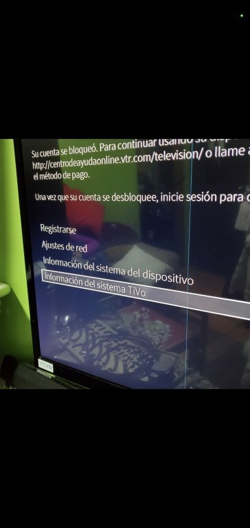

Estimados apelo a su ayuda.
Tengo este deco de 2da mano y no me deja usar en modo android tv. No hay caso
( tengo otro y sin dramas, pero este, no deja de pasar de esa pantalla)
Cualquier orientación se los agradecería
    32,6 KB · Visitas: 265
sirkuazar
2 Febrero 2011
7
Foto
    32,6 KB · Visitas: 232

resetealo con el boton escondido y un clip o usa la voz para abrir la configuración, ahí puedes restablecerlo a cero.

Hola amigo, lo pudiste solucionar??
Tengo el mismo problema 😓

Abajo viene un orificio pequeño (usar un clip) conectado al TV lo presionas hasta que aparezca el mensaje de restablecer o reiniciar la configuración. Eso es todo...

Hola el mismo problema se resetea desde el orificio y nada parece que liberty bloquea todo y por Mac adress
