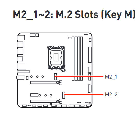

Tengo la siguiente placa ya con un disco ssd instalado que tiene el windows instalado sobre el
https://www.solotodo.cl/products/154405-western-digital-pc-sn730-512-gb-sdbqnty-512g.
El tema es que quede corto espacio y quiero comprar

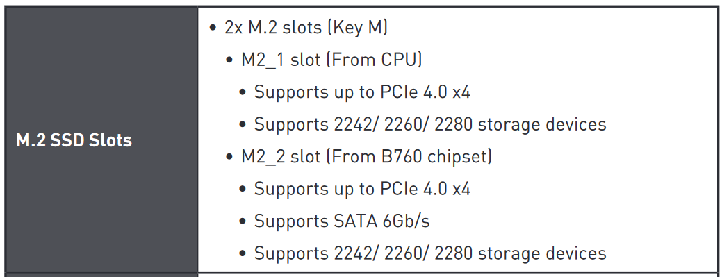

Pero no cacho donde añadirlo . En la descripción de la placa aparece
SíConectores
2x M.2 2280 (PCIe 4.0 x4)
La consulta es que si compro el otro ssd tendría que reemplazarlo por el viejo si o si o hay alguna forma de que los 2 convivan??

No habría problemas que convivan ambos lo que pueda pasar es que, 1 este a 4x y el otro a 2x por las líneas pci del proce y habilitadas del chipset. Pero en si ambos pueden convivir 1 pal sistema operativo y el otro para guardar cosas.

La duda es donde hay q añadirlo?? Es que el pc me lo armaron , pero igual viendo en YouTube es simple instalar uno
Seria montarlo sobre el mismo q tengo actualmente el que esta cubierto por esa cosa negra que hace refrigeracion extra? [ el q esta al medio entre la tarjeta video y algo que dice msi que es otra cubierta)

Si la placa dice que tiene 2 puertos nmve, lógicamente el otro está disponible para colocar otro.
El que tiene el disipador negro, debería ser el primario, y Windows bootea desde ahí. Si cambias el disco por el que te interesa, tendrás que clonar el disco actual, o instalar todo de cero, cuando no tendría sentido si tienes otro puerto disponible. Windows detectará esa otra unidad, y simplemente deberás darle formato desde el administrador de discos.
Donde está el segundo puerto nmve? Debería estar del lado opuesto de la placa (atrás). Tendrás que quitar la tapa lateral del gabinete y en teoría, debería ser accesible el puerto. Yo también tengo una placa mini itx, y el puerto secundario del nmve, queda accesible desde el otro lado, no necesito desmontar la placa madre.

Debes sacar la tarjeta de video para agregar el 2do ssd m.2 (Para trabajar mejor en esa area)
