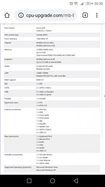

Hola buenas noches, soy nuevo este tema de armar pc seria mi primera vez, cuanto con un pc antiguo pero hay cosas que no entiendo y necesito orientación.
Pregunta: por slot puedo 4 gb o solo por los dos slot puedo hacer 4gb?
Que significa chipset?
Que gráficos puedo colocar?
Orientación :
Ojala ver las piezas que necesito para que ande bien con los juego, consejos al momento de desarmar o armar y pag donde comprar barato(opcional)
De ante mano muchas gracias

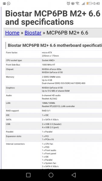

MEMORY Support Dual Channel DDR2 533/667/800 MHz
2 x DDR2 DIMM Memory Slot
Max. Supports up to 4GB Memory
Es decir, cada slot podrá tener 1 stick de 2GB DDR2 como máximo. Totalizando 4Gb entre ambos.
Es el equivalente al sistema nervioso de un PC. Sirven de puente de comunicación con el resto de componentes de la placa, como son la memoria, las tarjetas de expansión, los puertos USB, ratón, teclado, etc. La definición detalla de está en https://es.wikipedia.org/wiki/Chipset.
En el caso de la MCP6PB M2+, es un NVIDIA GeForce 6150 / nforce430a. Lamentablemente, estos eran conocidos por calentarse en exceso y terminaban por morir. Y al hacerlo, la placa madre también pasaba a "mejor vida".
En teoría, cualquier PCI-E x16 Slot. Pero en la práctica, el rendimiento del CPU debe estar acorde al rendimiento de la tarjeta gráfica, para que no se produzcan cuellos de botella. Este fenómeno se presenta cuando un CPU de bajo rendimiento deja esperando a una GPU rápida por datos para generar las imágenes. O por el contrario, cuando una GPU de bajo rendimiento recibe demasiados datos desde un CPU rápido y este debe quedarse esperando a que la tarjeta gráfica termine de generar las imágenes para continuar con la entrega de nuevos datos.
Depende de los "requisitos del sistema" del juego que tengas en mente.
Si piensas en juegos como el solitario, te bastará con el vídeo integrado en la placa madre. Pero si pensas en Project CARS 2 o Assassin’s Creed: Odyssey, los CPU, GPU, y RAM que soporta la BIOSTAR no te permitirán ejecutarlos sin evidentes problemas de rendimiento.
Lee el manual de la placa madre, mira videos en Youtube, sé cuidadoso y metódico, y no fuerces las piezas. Excepto, quizá al instalar las memorias, que el enganche de los seguros aveces requiere de una fuerza que pareciera ser más de la prudente. Si te aparecen problemas en el armado, abres un nuevo tema en este foro.
En la sección compraventa de Capa9, en Mercado Libre, en el Persa BioBio, en la galería de San Diego cercana a Av. Matta. Todo será de segunda mano, dada la vejez de la placa madre.
Finalmente, te recomiendo que revises el listado de CPUs soportadas por tu placa en https://www.biostar.com.tw/app/es/mb/introduction.php?S_ID=456#cpusupport.
Las familias que te proporcionarán mayor rendimiento son los Phenom II X4 y Athlon II X4.
Para tener una referencia de cual debería rendir más y cual menos, te sugiero que veas https://www.cpubenchmark.net/cpu_list.php.
Dada la antigüedad de la placa madre, no deberías aspirar a conseguir un equipo "Gamer" para juegos actuales, ya que si logras obtener los componentes que te permitan el máximo rendimiento que pudieses tener sobre tu placa BIOSTAR, a lo más, llegarías a obtener un equipo adecuado para ofimática con Windows 10 y ejecutar juegos con requisitos modestos.
