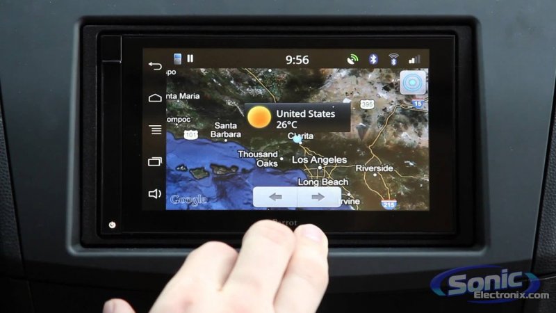

Bien muchachos, me acabo de dar cuenta de que soy weon y no puse una foto de mi radio jajaja...
No he ido al auto para postear, pero pille una foto en internet, mi radio es identica a esta. Las specs dicen que es de 6,2" (que intuyo es solo la pantalla, tiene ademas un bisel y un marco que se saca por si tienes miedo que te la roben)

La parrot asteroid es doble din estandar.
Fuente: Mi impreza tambien tiene la nefasta radio. En un comienzo fue una maravilla, pero día a día el soporte de android gingerbread se fue reduciendo y la radio actualmente sirve para escuchar musica, colocar la camara de retroceso (de manera manual, pues el automatico al colocar reversa pesca cuando se le antoja) y nada más. Spotify sin soporte (hacer sideload e instalar la disponible vuelve a la radio lenta), waze imposible de usar en Santiago (le hace el quite a toda autopista, por lo que te recomienda rutas rebuscadas si vas desde La Reina a Maipu) y tratar de usar ambos hace que cualquier "alerta auditiva" pegue feo la radio (el spotify empieza a aplicar buffer, la pantalla se pega hasta que termine el "en 200 m, gire a la derecha".

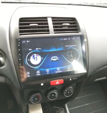

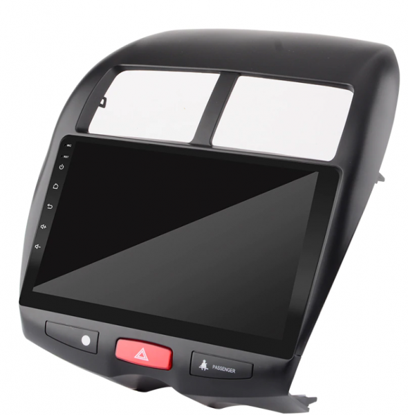

Yo hace como 2 años que le compre una China (por aliexpress) con Android al auto de mi señora y anda impecable, suena bien, el sintonizador fm anda impeque, los controles al volante funcionan, configurando el wifi se opera todo desde la misma radio (waze, spotify, etc)
y eso que es mas dificil que una doble din porque venia integrada con el panel
Por lo demas la instalacion fue muy facil, la hice yo mismo.
