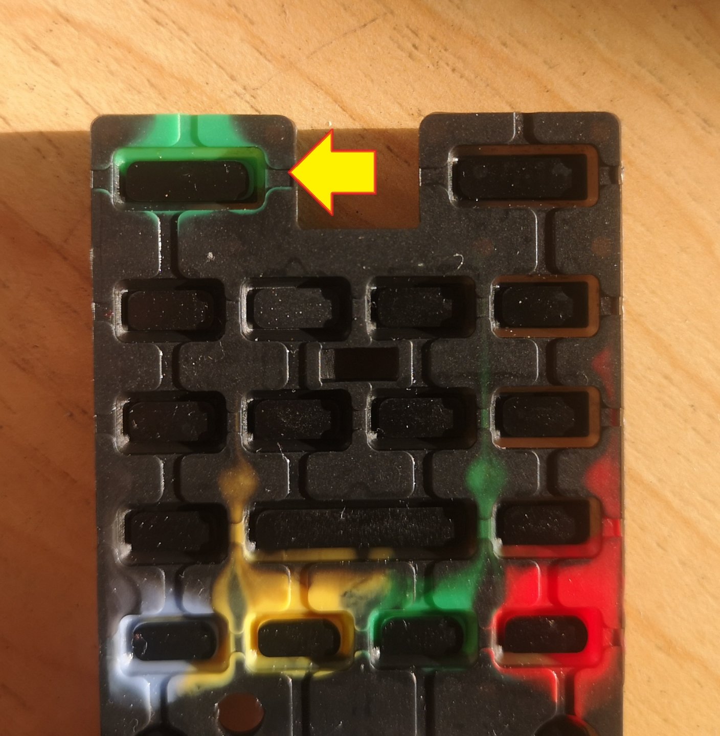

Estimados,
Tengo un control remoto viejito que funciona perfecto a excepción del boton de encendido/apagado, e identifiqué que el problema es el contacto del botón, ya que si pruebo con cualquier otro boton en la parte del circuito de encendido/apagado, el televisor se enciende/apaga.
¿alguien sabe como restaurar/reparar este contacto?

Estimados,
Ver adjunto 31300
Saludos!
Puedes intentar parchar el material del contacto en la membrana con papel de aluminio 👍
2.911
Tienes un control remoto que no uses??
Si es así, reciclalo y sacale uno de los contactos, y en lo pegas con la gotita o similar en el control que quieres arreglar. Ten cuidado de que el contacto malo que cortes en el control que pretendes arreglar tenga mismo espesor que el contacto que cortaras del control donante.
Eso. He arreglado un par así.
PD: Si no tienes un control para reciclar comprate uno universal chino... el mas picante y barato que encuentres.
8.971
las weas de control remoto siempre empiezan a fallar en invierno, durante su "vida" la goma empieza a botar un líquido aislante que en verano no es problema porque se mantiene lo suficientemente viscoso para desplazarse cuando se aprieta un botón pero en invierno ya se empiezan a poner mas díficil
Lo primero que hago es pegarle una buena limpiada con alcohol.
Cuando ya es muchas veces/no se arregla lo reparo con un trozo de papel de aluminio (chocolate), de tanto limpiarlo al parecer termino gastando la parte "carbonada" así que de frentón dejan de hacer contacto. Ocupo cianocrilato y listo, no aumenta el tamaño ni la presión en el botón, puede que cambie un poco el tacto y encuento que es más fácil de encontrar cuando se necesita que el esmalte conductivo.
Ojo que en un par de controles charchas (Sony, te estoy mirando) de alguna manera misteriosa se cortó una pista (¿obsolescencia programada/calculada?) en esos con testers recorrí la pista para detectar el fallo y luego repare con cautín y un trozo de alambre bien fino esmaltado (donado de un transformador quemado de alguna chuchería por ahí)

yo tengo un par de controles inteligentes Logitech Harmony (que ya no venden) y que pues programar para hacer multiples cosas. Tengo solo un remoto en el living para todas las actividades.
El tema es que tiene varios años ya... y algunos botones cagaron. Lo primero fue rayarlos con un lapiz mina blando (use un 2B) y funciono un tiempo. Despues me fui al papel de aluminio y funciono un tiempo. Al final la mejor opción es pintura conductora.
