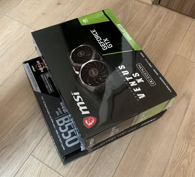

Una RTX 2080 puede que utilice más espacio, pero mira.
La Super ventus XS OC vs una placa b500m (microatx). Son casi del mismo tamaño (la tarjeta un poco más larga, pero la placa microatx mucho más ancha. Una placa ATX como la que estás viendo, utiliza mucho más espacio).
Ver adjunto 9594
las nvidia te dan mayores prestaciones que las amd?
tenía una Gigabyte Radeon RX 5600 XT pensado, pero al meterlas a comparar en versus.com la MSI GeForce GTX 1660 Super Gaming X da mejores resultados. (mas que la ventus xs OC)
sobre el espacio tendré que comprar un gabinete atx mid tower nomás, para aprovechar bien los disipadores que tengo en mente. un mini atx o micro no le dan.
