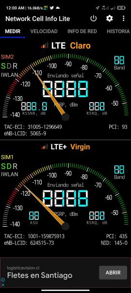

Estimados
Me vine a vivir al sur de chile aprovechando que mi empresa dejo el trabajo remoto de forma permanente, me pegue el guatazo y la señal de internet no es mala, pero en los test que hago el ping es muy alto y además suele saturarse en la tardes.
Las compañías que tengo en la zona son Movistar y Claro, prefiero movistar por las bolsas libres sobre el servicio limitado de claro, pero por desgracia el servicio de claro tiene mejores resultados en la zona.
La duda es, existen algunas antenas que se supone amplifican la señal, empresas como linksur y antenatek venden algunas de estas, garantizando, de acuerdo a factibilidad, mejoras considerables en la señal.
Sera tan así?, si es verdad los precios pueden variar si es solo antena o un dispositivo para amplificar.
Alguien tiene experiencia con esto?.
Adjunto info adicional sobre mi señal:
Estaré eternamente agradecido si me dan un mano, gracias!Ver adjunto 16266Ver adjunto 16267
Trata de buscar la opción de lte+ o advanced y desactiva y repite las pruebas. Lo otro, la red de Movistar tb es de 700 o 2.6? Que hay de entel en la zona?
Sent from my SM-A515F using Tapatalk
Hola, te refieres a dejar el telefono solo en 3g?, Sobre Entel, ni luces del servicio en la zona. saludos!

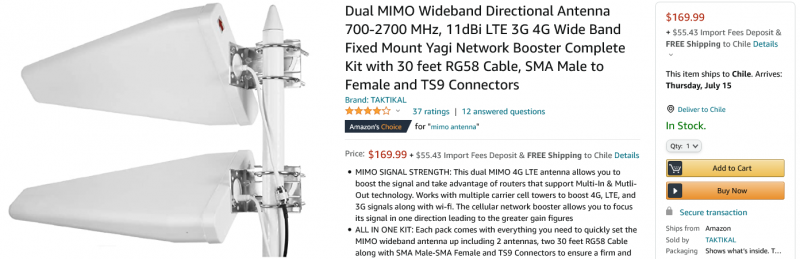

Ya en la extrema, me han dicho amigos radioaficionados que una antena yagui direccional es lo que mejor anda. Yo uso una omni de 16 dBi exterior pero ya en esas distancias (y x varias razones mas) te sugiero que te contactes con los radioaficionados y les pidas consejo… En general, son gente buena y muchos saben harto y te puedes armar se una red de ayuda, no solo de internet ;)
smunoz
25 Agosto 2020
240
Si tienes vista a las torres, una yagi para la frecuencia que tienes (2600 o 700) es lo mejor. Como dato extra, este fin de semana estuve instalando un b310 en el campo y la mejor antena fue la que traía el b310... a unos 5mt de altura misma ubicacion una omni, yagi y la externa del b310, la que mejor desempeño presentó fue la cola de pato 🤣

Si, esa misma... las otras dos (omni y y yagi) estaban para los 2600 y entregaban menores numeros que la coleta del router. Quizás por nula línea vista a la antena del proveedor, pero con la del router y una extencion, logre 6mb app donde antes había 500kb con suerte.

Pero estas antenas yagi, que resultado tienen?, me refiero, a que gano velocidad?, mas estabilidad y la misma velocidad que tengo hoy?, que beneficio es el que mas entregan?
10.793
Ganas una señal con menor ruido. (db más altos) y más estable.
Aunque ojo que también depende del uso, tengo entendido que una antena Yagi su mejora es en la bajada, más no en la subida, puede que una antena de barrido sea mejor si necesitas subir cosas (videoconferencia) y tienes la antena cerca.
El otro problema que vas a tener es la lluvia, ya que perse eso genera interferencia.

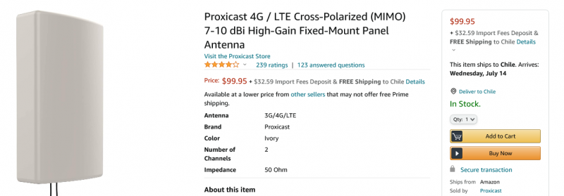

Estimado,
Son 3 cosas distintas: antena, amplificador, modem/router.
Sugiero antenas de calidad. Baratas chinas valen 🍄 y las que dicen dar 35dbi...ridiculo. Direccional en lo posible, si estas a varios kms de la estación base. Yagui, panel, etc. Ojo que mientras mas direccional (mas estrecho el "cono" de la antena, revisa especificaciones), mas tiempo/cuidado en instalar y apuntar. Ademas una base estable y segura, que no se mueva (demasiado) con el viento o que oscile por alguna otra razón.
(edit, no me aparecen los link a amazon...)
Para mejor experiencia 4G o LTE, necesitas dos antenas o una con doble polaridad (vienen con dos conectores). Tecnología MIMO, una es la principal y la otra suple la diversidad.
También ojo con el tema de saturación de la estación base: Puedes tener excelente señal, pero bajos mbps. Sin embargo, con buena señal vas a tener la posibilidad de mejores mbps. De alli ya es juego de bandas y/o operador.
Yo evitaría a toda costa un amplificador, no viene al caso de lo que buscas. Esos kit estan diseñados principalmente para entregar señal a los telefonos en el sitio remoto (ie, casa), por eso la segunda antena "interior". Te aparece full señal (que es del amplificador), pero no hace ninguna mejora con respecto a la que te llega desde la estacion base (aparte de lo que mejore la antena). Ademas introduces un paso intermedio que agrega latencia.
Tal vez considerar un modem/router propio (mikrotik o teltonika). Hay uno mikrotik combinación parabólica de lujo (aunque el modem solo cubre banda 7). Tambien podria ser una Teltonika con antenas externas.
El lte+ se refiere a CA (agregación de carrier), combina dos (o mas) frecuencias para aumentar el ancho de banda (b2+b2, b2+b7, b7+b28, etc, depende del modem). Por la infomacion que entrega movistar y entel, ellos hacen CA con b7+b28. Equipos con agregación desde CAT6 (categoria 6 )para arriba.
Finalmente, este gringo hace bastantes pruebas de routers/modems 4G y ademas demuestra la differencia con una antena de calidad. Mucho de los equipos que usa se pueden comprar en amazon y/o aliexpress:

Estimado,
Ver adjunto 16393
Ver adjunto 16394

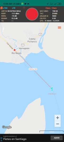

Hola!
Si te fijas estoy cerca de la antena, 800 metros aprox, pero si me acerco , onda unos 4000 metros de distancia los test marcan 30 hasta 50 megas de internet, vuelvo a la casa y bajo a 2 , 3 megas como mucho.
En cuanto a la poblacion, claro , este pueblo tiene una demanda de internet mas alta hoy en dia, asi que la saturacion es inevitable en ocasiones.
Sobre la antena, creo que la yagi es la opcion, la duda es cual comprar para no venderla.
Saludos!
