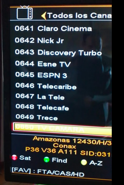

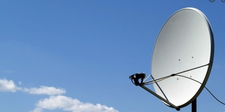

Hola, saben hace años en mi casa acá en el sur instale ese servicio de tener una antena apuntando al satélite Amazonas y esta conectada a un decodificador freei xduo, tenia como 700 canalas, era la raja, por motivos de trabajo me fui unos años a Santiago y cuando volví habían hecho una ampliación y el viejo hizo mierda la antena.
Me gustaría volver a intentar colocar el mismo sistema y saber si alguno de acá utiliza este tipo de conexiones para ver televisión satelital o ya no funciona?
