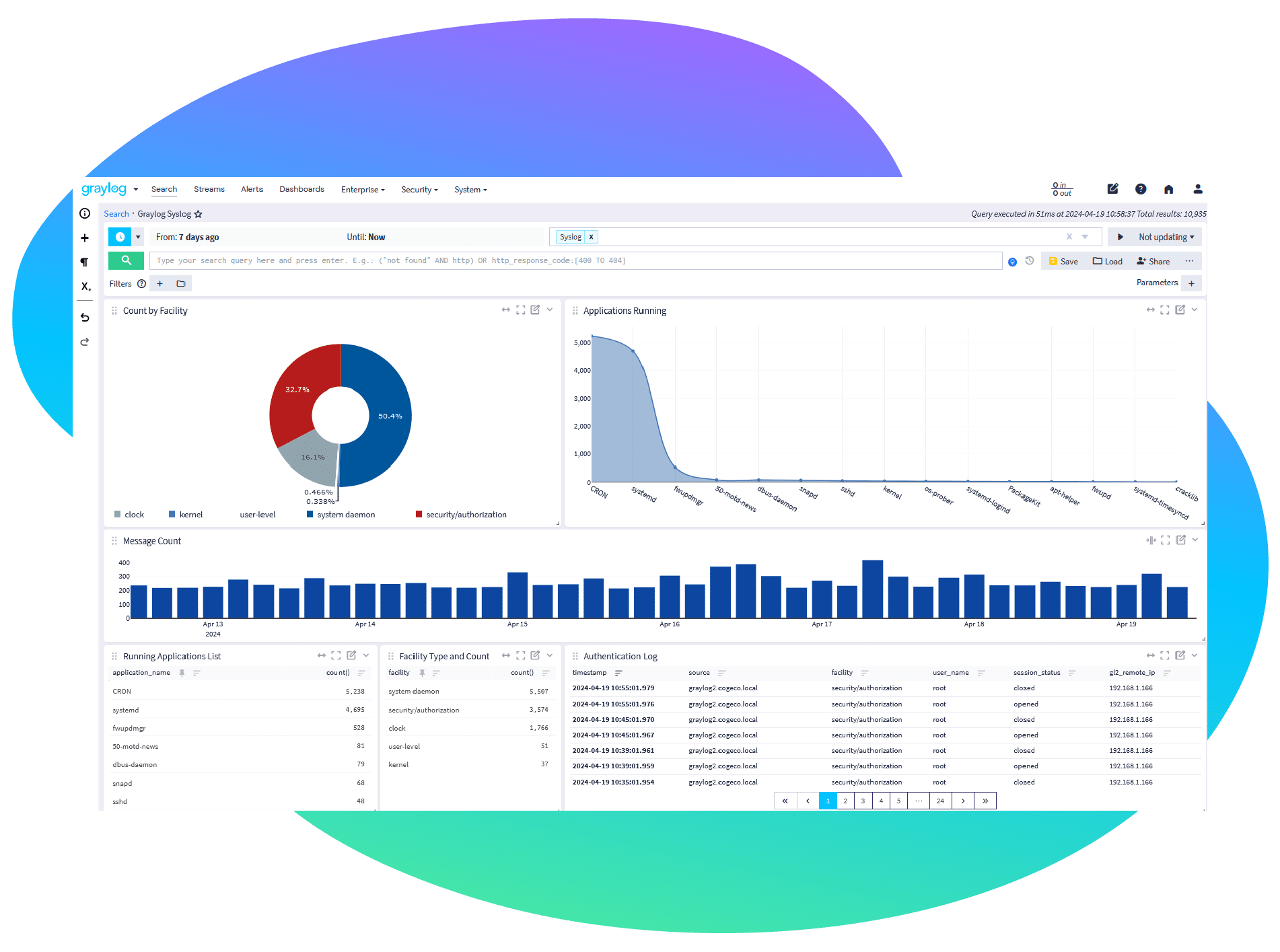

Tengo que implementar un servicio que analice logs de aplicaciones y servicios en Linux.
Hasta hace un tiempo, tenía los servidores de base de datos Oracle y Weblogic enganchados a una suite propia de Oracle para monitoreo (Oracle Cloud Control). Era la cumbia pero llegaron servidores de otros sabores y ahí la solución de Oracle no me sirve sin pagar extra.
Me puse a cachurear y encontré Graylog. Creo que anda bien y lo voy a revisar pero me gustaría saber si tienen experiencias en otros sistemas analizadores de logs.
Lo voy a usar para
logs de Oracle (el alert.log)
logs de wildfly (es la rama community de jboss)
logs de Weblogic
y ya que estamos en esta, el messages de linux.

Ojito ahí que graylog esta sobre un elastic así que dependiendo la cantidad de logs se te puede ir a la B rapidito.
Por defecto creo que guarda como 20 días así que debes configurar la cantidad de días que quieres que guarde.
Los logs se mandan con el nombre de maquina así que debes tener bien configurado el nombre de maquina para hacer las búsquedas o te deja todo con 127.0.0.1.
Si te quieres poner pesado, también puedes hacer que el bash registre todos los comandos de los usuarios, así sabes quien se mando un condoro.

Me basta con 7 días no más. Lo único que necesito es que un analizador de logs lea los logs y me envíe un correo cuando detecte un string en particular.

Graylog es bueno, pero es su paja configurar los extractores.. para logs ya formateados te recomiendo el stack de elastic. El apm funciona excelente y si habilitas los diferentes beats puedes generar correlación de eventos en forma sencilla.
Para evitar que el cluster elastic se te vaya a la b, simplemente generaras planes de rolling y agrandas en la cantidad de nodos que desees. Como dato, no se recomienda mas de 64gb de ram por nodo elastic.
