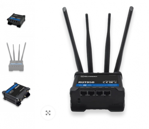

y que tal estos router celular con antenas, serán plug an play? solo basta ese bicho para conectar/ampliar señal ? o necesitan mas parafernalia... antena exterior etc etc??? algunos de uds ha tenido referencias? se ven poderosos....

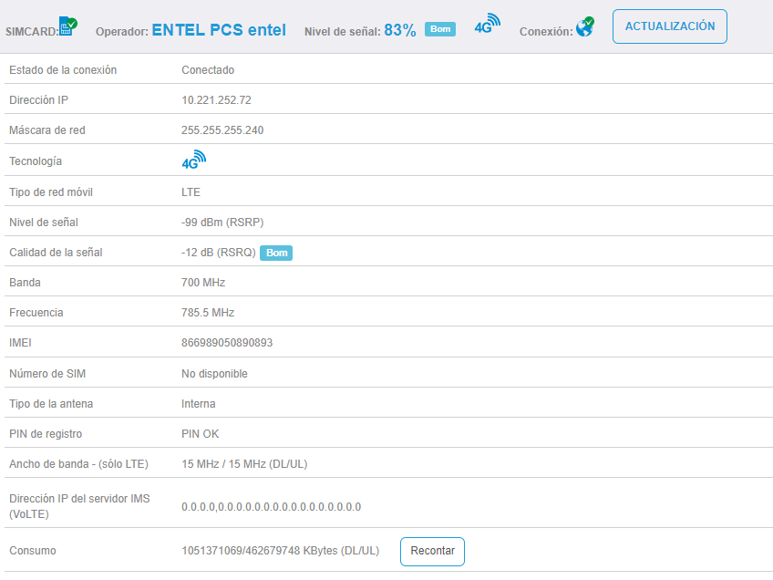

Yo tengo una Elsys Amplimax hace 6 meses, tuve 1 año la B2368-57 y 1 año antes Hughesnet... podría decir que en desempeño es mucho mejor que las anteriores, vivo en zona rural con poca o nula cobertura (ocasionalmente llega una rayita de 3G al celu). Se conecta a la mejor señal que encuentre, la antena emisora esta a 50 km lineales detras de un cerro. Alcanzo velocidades de hasta 10 Mbps. Hasta ahora lo unico que me afecta es la saturación en horas peak, ahi nada puedo hacer.

Ver adjunto 25555
50km ! o_O
