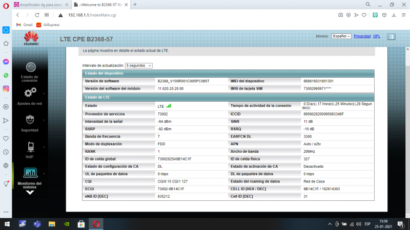

hola te muestro el estado de router en estos momentos con movistar, la señal esta a full
Igual podría probar con entel para ver como va, ya que las compañias de señal andan
a tope (entel y movistar)
litodj
6 Julio 2010
23
Veo que tienes super buena señal, no creo que ganes colocando un amplificador, como tu dices el problema esta en el nodo que esta saturado y ahi nada que hacer a menos que apuntes a otra torre.
