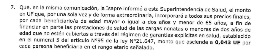

12
Consulta, estoy en la isapre consalud, según la circular sobre el alza extraordinaria para cubrir a los menores de 2 años no deberia cobrarse 1 sola vez, a mi me lo han cobrdo todos estos meses1724261982877.png
