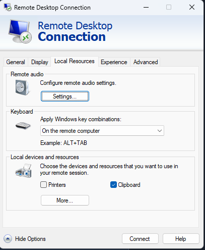

Has probado dejando que las combinaciones de teclas se ejecuten en el equipo remoto? No tengo un Windows Server a mano, pero probé la combinación de teclas en otro equipo y me las detecta (puede que sea incomodo si estas acostumbrado a ir y volver entre tu equipo y remoto, pero es una posible solución).
Pantallazo de donde marcar eso:
Ver adjunto 32123
yo encuentro que la default es la mas comoda (solo en pantalla completa)

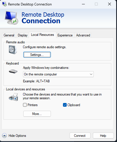

Ver adjunto 32124
Bueno, resulta que con ninguna de esas dos opciones me funciono (por ejemplo, abria un notepad, selecciono un texto cualquier y pulso CTRL+C y en lugar de copiar lo que hacia era reemplazar el texto seleccionado con la letra c)... asi que decidi probar quitando la vista de pantalla completa y... voila... funciono el copy & paste... asi que decidi probar con todas las opciones, tanto en pantalla completa como en pantalla normal, y resulto que solo funciona en ventana normal, usando cualquiera de las opciones de ese combo... lo que hace la diferencia es si la ventana esta maximizada (no funciona) o no (si funciona).
Es algo incomodo pero al menos ahora tengo como solucionar. Gracias a todos por su ayuda.
