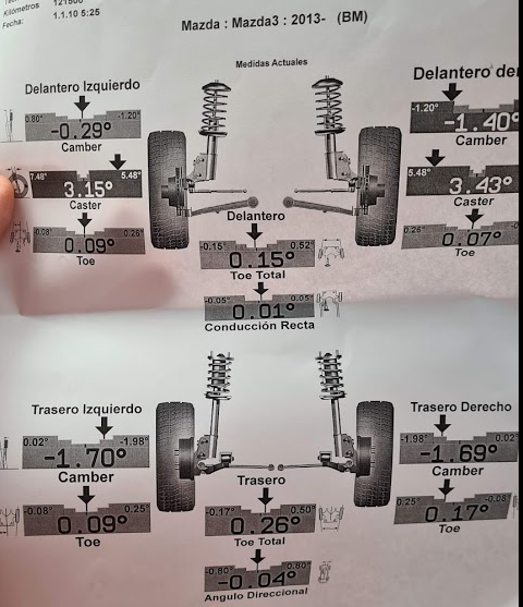

Ese fue el informe que me sacaron, quizas si setean la alineadora con BL en vez de BM el caster sea correcto, no se....
El camber delantero derecho si está raro, sólo me quiero subir y andar en la cagada de auto en vez de resolver misterios :(

Ver adjunto 16635
Pero es un BL o un BM? El 2013 fue justo el cambio de generación no me acuerdo si alcanzaron a coexistir en chile las 2, Me salte tu post anterior, es uno de segundo, me imagino que dos generaciones distintas tendrán valores distintos, tienen que alinearlo con los valores del BL, aunque en cualquier caso esta como el forro alineado sea de la generacion que sea :zippypozo
Creo que ninguna generación del Mazda 3 tiene ajuste de fabrica (salvo toe). Me parece haber leído por ahí que se puede ajustar un poquito el camber y el caster al mismo tiempo de forma medio chasquilla, soltando los pernos de los amortiguadores (los que puedes ver en el compartimento del motor) y empujando un poco. Pero eso seria la nada misma, nunca tanto para una diferencia tan grande como la que tiene tu auto, en cualquier caso como mencionas que cambiaron los amortiguadores podrías partir revisando por ahí, pueden haberlos montado mal.
Si al final esta todo bien instalado entonces definitivamente tienes un daño en alguna pieza que esta impidiendo llegar a los valores correctos.
EDIT: No habia leido el post anterior, solo vi el que tiene la foto, igual me queda mas claro ahora, importante que revises la instalacion de los amortiguadores (puede ser la causa del problema), y como dije antes, si no es eso algo esta malo.
Como el forro el taller que fuiste al final :zippytanax

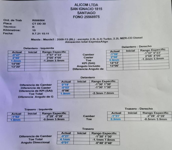

Fui alicom, me atendieron de manera bien amable, les expliqué lo mismo que acá (cuando mencione lo de dehekerens me dijo la persona que le parecía raro porque son de lo más serio y capos, que todos los talleres mandaban las pegas peluas para allá).
Después de alienear, como se observa en la foto, todo dentro de los rangos de aceptación para el modelo. Mencionó que si tengo la rueda delantera izquierda un poco, muy poco hacia atrás pero que no tiene sentido cuadrar porque se pasarían y tendrían que cuadrar las dos y es muy poco.

Bueno estimados, cierro el caso agradeciendo a @fuckencio por el dato y al resto también, hoy fui nuevamente porque el manubrio quedó 1mm a la izquierda (el wn webeado jajajaja), y nada, tremenda disposición de quien hace la alineación, lo subió de una a la elevaroda y listo.
Anduve 450 kms y todo impecable, 100% recomendados.
