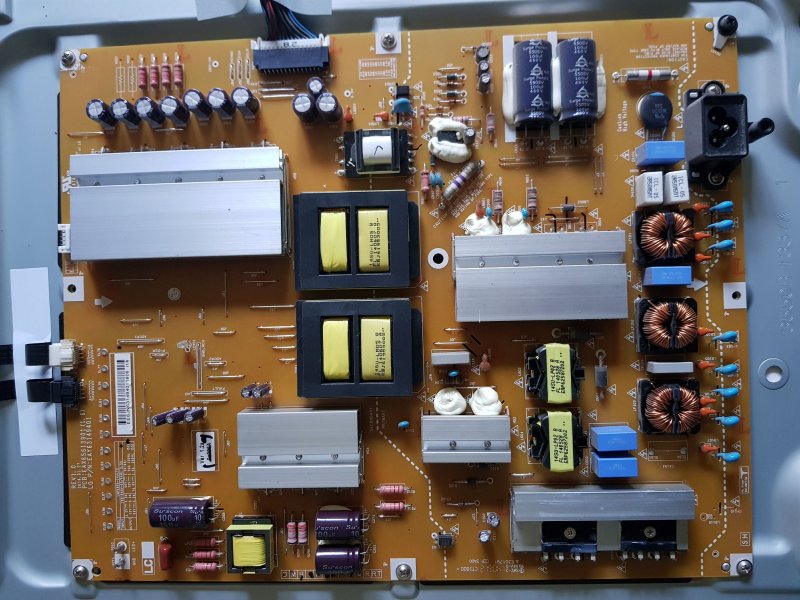

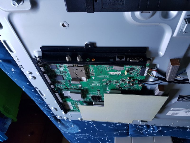

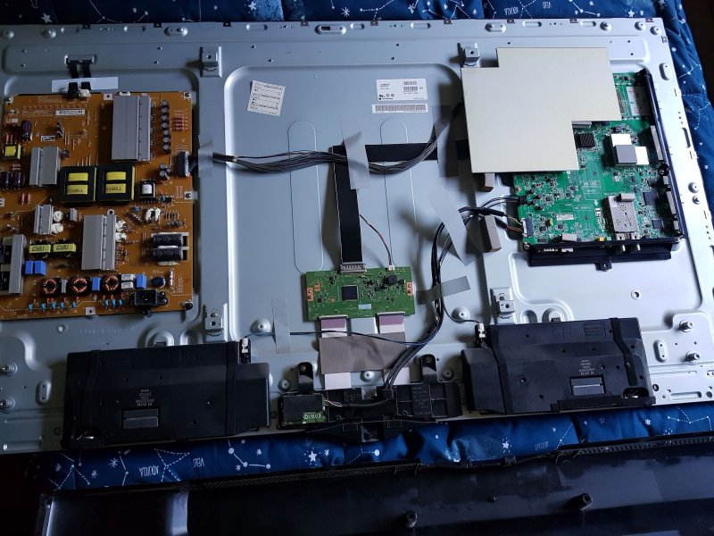

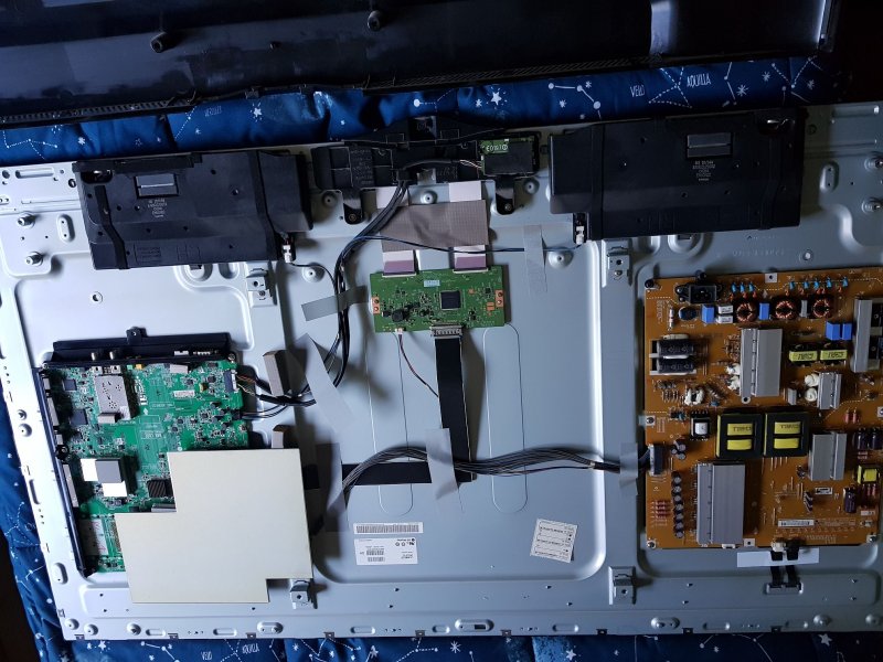

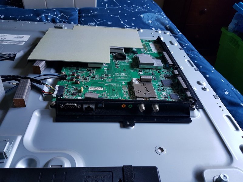

También abrí la tele anterior y no encontré ningún condensador hinchado, así que vamos descartando cosas. Tal vez si era eso me animaba a intentar repararla yo, pero ya cambiar los LEDs se me hace cuesta arriba.
¿Le podré sacar unas 20 o 30 mil?
