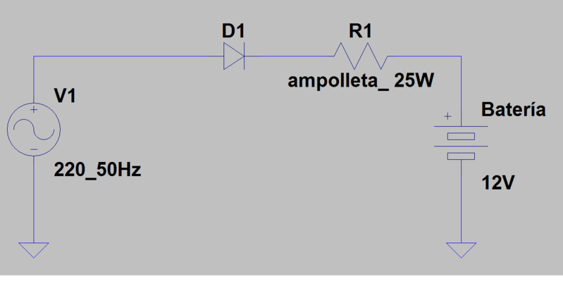

Podrías intentar rescatar las baterías. Te tomaría un par de días a lo sumo hacer la prueba. Si te interesa subo un diagrama.

Un cargador muy básico. sirve para "desulfatar" la batería.
    33,7 KB · Visitas: 301
Gracias. No sabía que se podían recuperar. ¿Dónde se consiguen las sales de epsom?¿Qué resultados les ha dado esta forma de recuperación?
Por el momento buscaré una de repuesto con la medidas exactas para que siga dentro de la carcasa de la ups.
No descarto guardarlas y cuando tenga más tiempo intentar recuperarlas.
