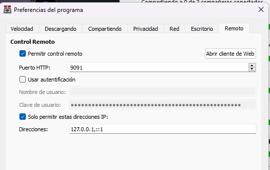

tambien tienes que tener algun gestor de descargas por torrent, como transmission, configurar que su ruta de descargas sea por defecto en F:\multimedia\Downloads
y finalmente en las opciones de transmission, activar el acceso remoto
Ver adjunto 28381

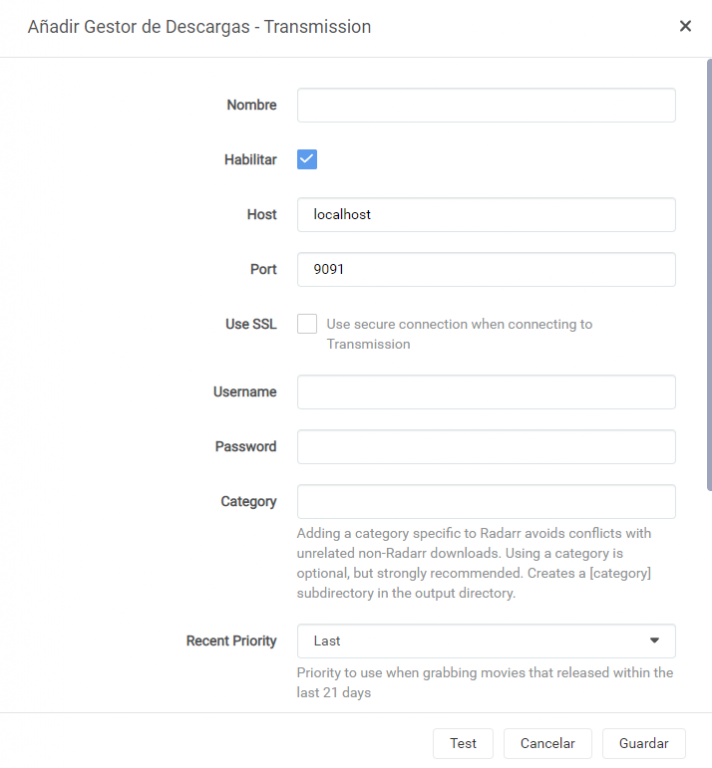

entonces teniendo transmission activo y recibiendo conexiones, puedes configurar en Radarr (y el resto) en ajustes -> gestores de descargas y agregar a "transmission" (asignandole un nombre y usar practicamente los datos por defecto)
Ver adjunto 28382

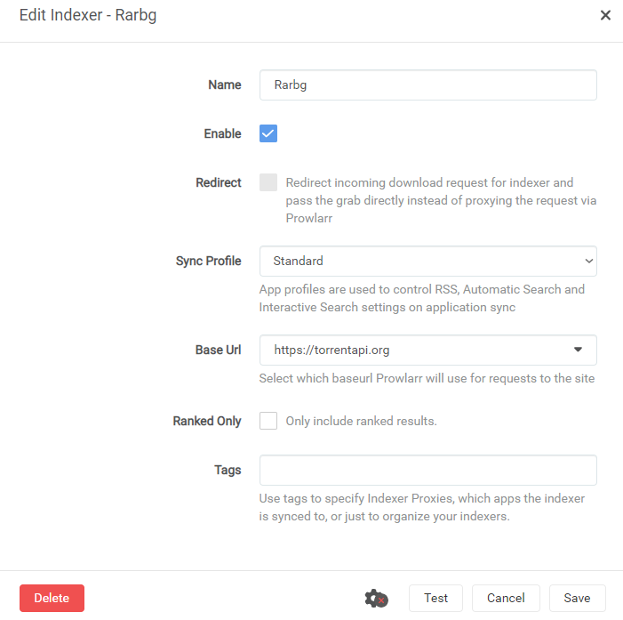

tambien sera necesario Prowlarr, ya que este permitira buscar las descargas
una vez instalado debes agrear un indexer (sitio de descargas), por ejemplo, rutorrent, chilebt, nyaa.si, o rarbg)
algo asi por ejemplo con rarbg, cosas comunes en ingles
Ver adjunto 28383
despues de esto en settings -> apps, debes agregar la app que hace las busquedas (como radarr), le pones el localhost con el puerto, y el apikey que sacas de radarr para autorizar la conexion, y este agregara los indexers en radarr para que este pueda hacer las busquedas y descargas
