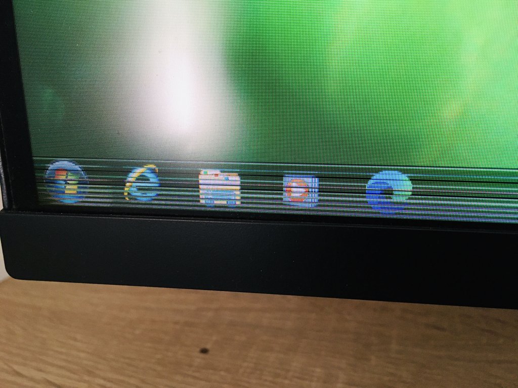

En mi monitor aparecen estas "rayas" cada vez que prendo el pc en la mañana (cold boot) o cuando el monitor está inactivo por mucho rato
Si dejo pasar un rato, éstas desaparecen y el monitor funciona como si nada. También desaparecen cuando bajo la frecuencia de refresco del monitor a cualquier valor inferior a 144hz o 120hz.

  • Hay veces que la mayoría son "negras", es decir, que esa parte del panel no enciende. Esto ocurre la mayor parte del tiempo cuando el monitor se encuentra inactivo. Después de un rato el monitor funciona como si nada, de forma impecable.
  • Cuando la frecuencia de refresco es “media” (mayor a 60hz pero menor a 144hz) aparecen al encender el pc (bios, pantalla de carga de Windows (ésa que dice “iniciando Windows”) y abarcan como 3 cm de alto), pero desaparecen en la pantalla de bienvenida. A veces persisten, pero abarcan como mucho 1 cm, así como en la foto.
  • Sólo aparecen en la parte inferior de la pantalla.

Creo que tú mismo te respondiste, conectarse otro monitor y no hubo problemas
Podrías hacer alguna prueba de stress a la tarjeta para ver si tiene algún artifacts
Y si lo conectas a un televisor, te da el mismo problema?

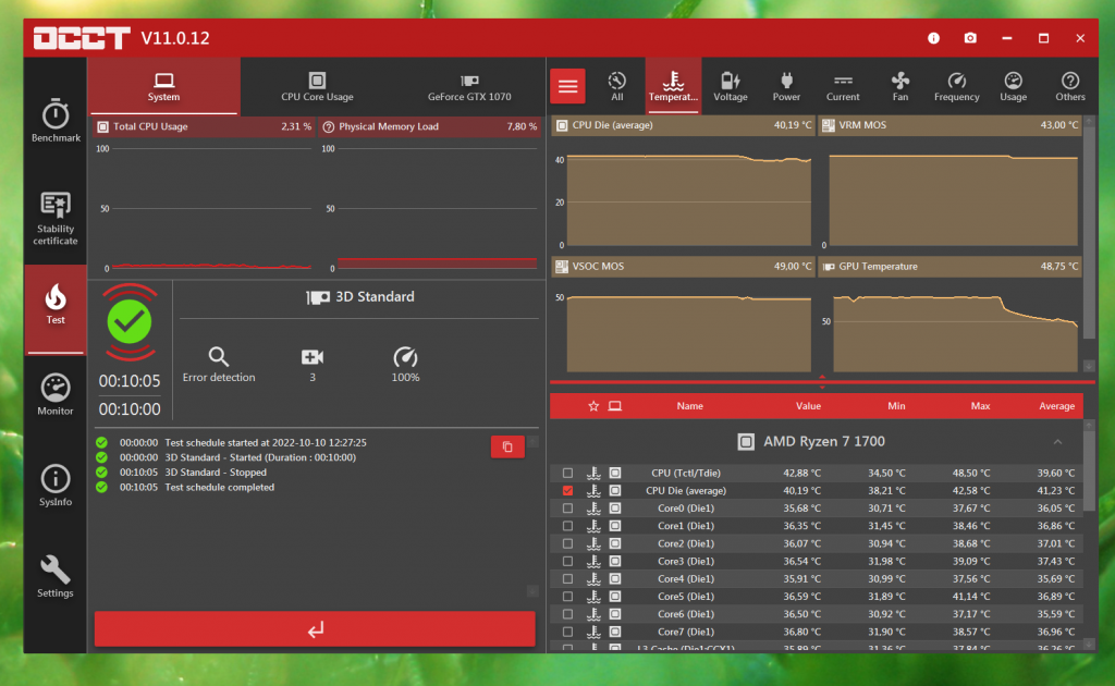

Hice las siguientes pruebas en OCCT (versión gratuita):
  • 3D Standard con los valores por defecto por 10 minutos. No aparecieron pifias en la pantalla durante la prueba. La temperatura máxima de la tarjeta de video fue de 68C

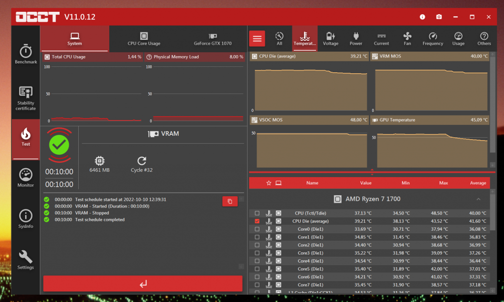

  • VRAM con los valores por defecto por 10 minutos. No aparecieron pifias en la pantalla durante la prueba. La temperatura máxima de la tarjeta de video fue de 54C

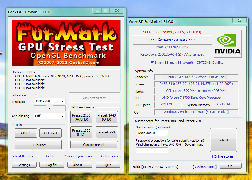

Por otro lado ejecuté Furmark (preset 1440 (QHD)). No aparecieron pifias en la pantalla durante la prueba.
¿Será suficiente para dar al monitor por muerto? ¿o faltará más información?

A mi me pasaba algo similar... cache que mi cable era dp 1.2 lo cambie por uno 1.4 y dejaron de aparecer las lineas
