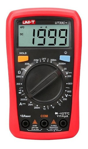

Si puedes traer de Aliexpress, revisa en la tienda oficial de UNI-T que es instrumental bastante respetable si lo que quieres es algo que sea fiable en lo que necesitas medir y te dure un tiempo.
Por ejemplo el UT-33D es bastante completo por lo que vale:
https://es.aliexpress.com/item/32892114595.html
Para insumos y componentes, Aliexpress también esta bien surtido, al menos yo he encontrado de todo ahí, desde transistores y resistencias SMD hasta modulos completos.

En lo personal, aqui la marca importa por la calidad y resistencia del aparato en general, la marca unit-t ha sido la más fiable según mi experiencia. En mi caso el ut-33B es más que suficiente. Ni idea si esta o no en ml.

otro mas con un UniT, no tiene para medir caps pero venía para medir temperaturas
7.834
14 lucas el más barato que pillé ahora en ML.
